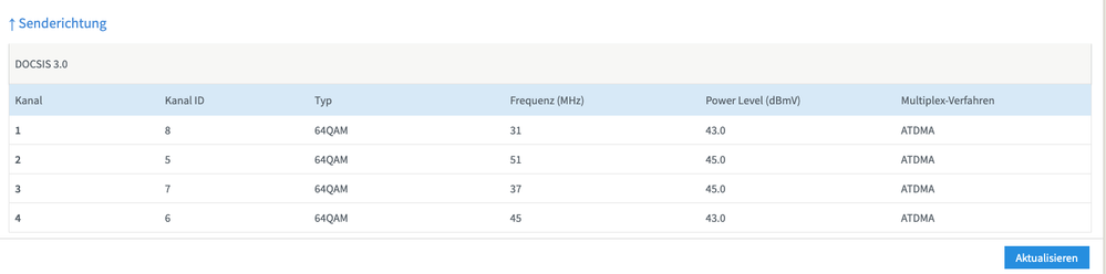

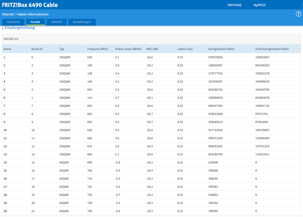

Kennt jemand dieses Problem? Kann es sein, dass die FritzBox defekt ist? Anbei die Signalpegel.

Hi no4268,
der MSE ist etwas grenzwertig und das möchte ich mir gerne genauer anschauen. Sende mir dazu Deine Kundendaten (Name, Anschrift, Kundennummer, Geburtstag) in einer privaten Nachricht und gib dann hier Bescheid, dass Du die Daten übermittelt hast.
