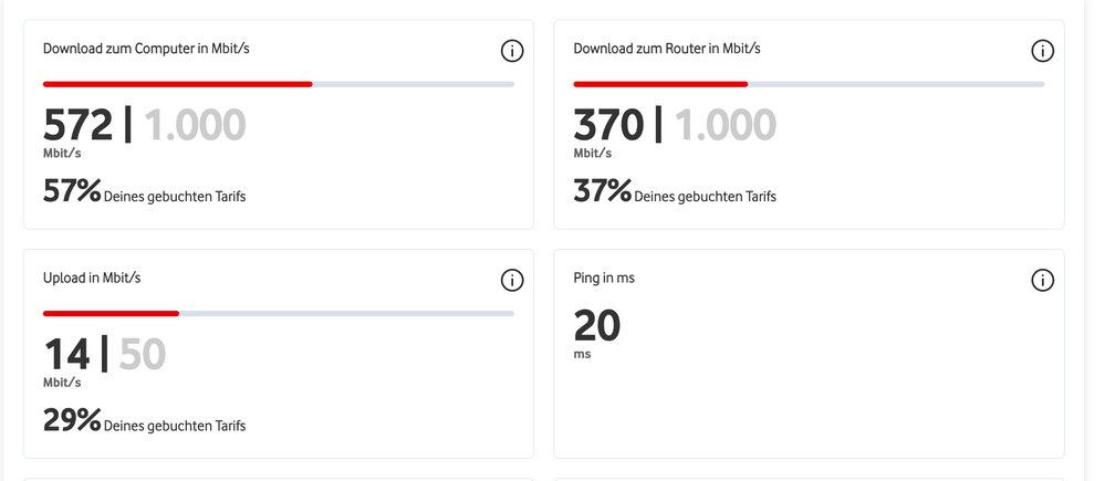

jwart
Hello, again...
Ich habe mittlerweile gelernt mit den Problemen umzugehen, da ich seit dem Beginn der Corona-Pandemie jeden Tag internet Probleme habe, vor allem Ping und Paketverlust. 400Mbits reichen nämlich im Normalfall für alles, auch wenn 1Gbit gebucht ist.
Hier ein weiterer Screenshot des Speedtest von euch. Ping variiert beim Testen und schwankt zwischen 20-125ms während der Test läuft.
Ich schließe jetzt mal euren Router an, trotz der funktionen wie Fritz Mesh die ich dadurch leider verliere, habe mich deswegen immer davor gedrückt *seuftz*.
Aber vielleicht kann dann ja endgültig eine Segmentauslastung festgestellt werden.
Mir wurde im Juli 2020 per Hotline gesagt, dass das Netz bis Oktober 2020 wohl ausgebaut wird. Leider habe ich von diesem Ausbau bis jetzt nichts zu spüren bekommen.
Ich bedaure meinen Unmut, jedoch habe ich wichtigerere Sachen zu tuen als mich tagtäglich um meinen teuren Internetanschluss zu kümmern.
Der Test wurde übrigens über ein MacBook Air M1, Belkin USB-C zu Ethernet (1Gbit) Adapter und 1 Meter langen Cat 5e direkt am Router durchgeführt. Kein Switch oder sonstiges dazwischen.
Uhrzeit ca. 22 Uhr.
Beitrag mit Speedtest per Vodafone Router folgt.
Vielen Dank im voraus.
Lg

jwart
Sooo....
Selbes Spiel nochmal, jetzt aber mit der Vodafone Station. Das Ergebnis ist ähnlich ausgefallen.
Setup ist natürlich gleich geblieben.
Pingplotter Ergebnis (google.de angepingt) auch gleich mal mit dran gehängt.
Deshalb meine bitte, jetzt wo die Vodafone Station dran ist. Bitte einmal die Leitung überprüfen.
Vielen Dank.
Bildschirmfoto 2022-02-15 um 22.41.17.pngBildschirmfoto 2022-02-15 um 22.47.11.png

jwart
Der Test wurde wieder mit dem Setup durchgeführt: MacBook Air M1, Belkin USB-C zu Ethernet (1Gbit) Adapter und 1 Meter langen Cat 5e direkt am Router durchgeführt. Kein Switch oder sonstiges dazwischen.
18:10Uhr:
Bildschirmfoto 2022-02-22 um 18.12.30.pngBildschirmfoto 2022-02-22 um 18.14.58.png

Hallo jwart,
leider gibt es aktuell ein Auslastungsproblem in Deinem Bereich. Unsere Techniker arbeiten an der Lösung des Problems , damit schnellst möglich eine Entlastung erfolgt.
Ein Ticket habe ich für Dich erstellt und eine Info geschickt.
Im Moment ist erst einmal Ende März als Störende hinterlegt. Ich kann dir 50 % des monatlichen Grundpreises als Gutschrift anbieten. Einverstanden?
