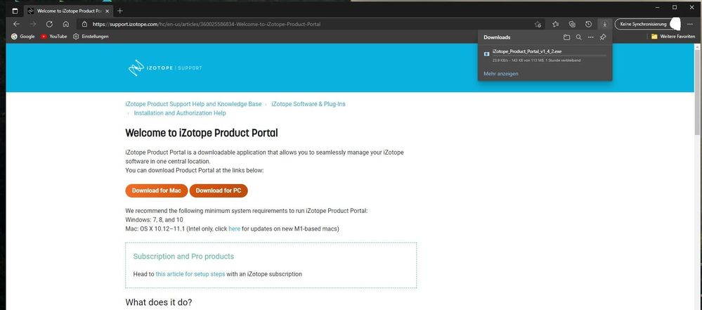

Der Browser Download läuft nur im /kb Bereich (Izotope, Native Access, etc...)
Bei Steam gehts wunderbar.
Am Rechner liegt es nicht (3 Rechner getestet Win und Mac). Beim Nachbarn genauso wie bei mir, alles im /kb Bereich (auch bei Vodafone).
Beim Bekannten mit nem anderen Anbieter laufen alle Programm downloads mit max. Rate.
Bei echt verzweifelt. Könnte mir halt nur den Hausanschluß als Problem vorstellen oder irgendwelche Protokolle (IPv4/6, Ds-Tunnel,???) vielleicht.
NagosH
Hier mal was ich meine:4.jpg
