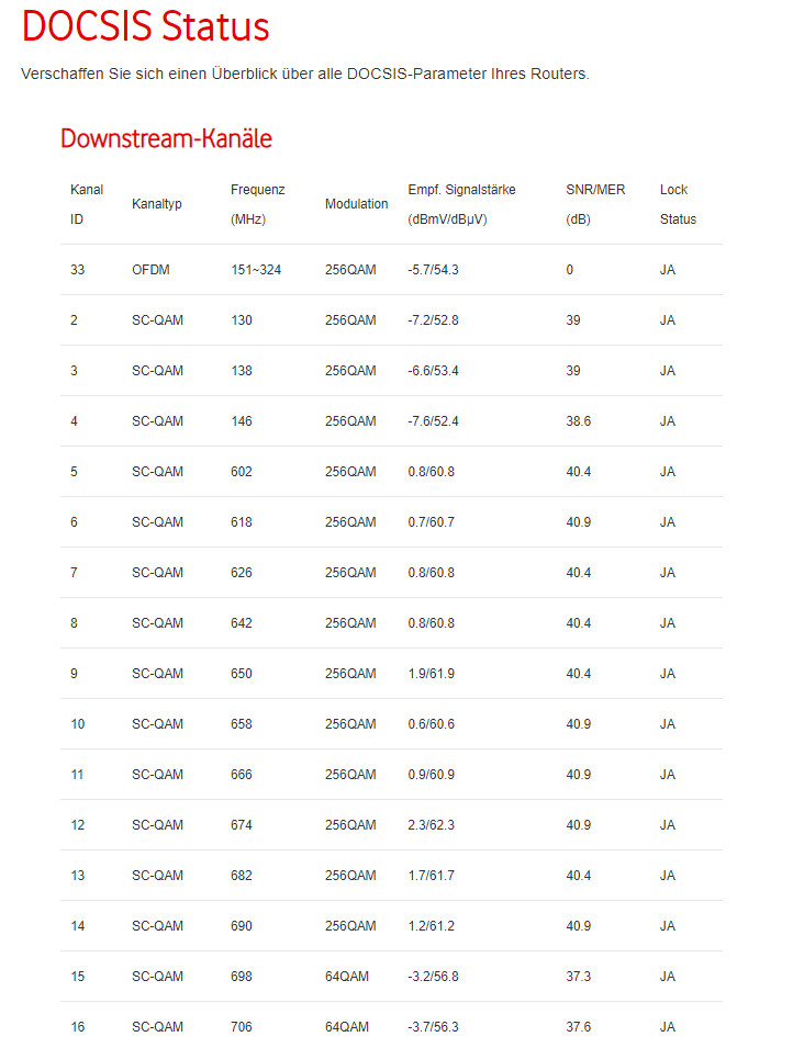

  • Welcher Fehler tritt auf? (Geschwindigkeit zu gering; Packetloss) Schicke dazu auch Screenshots von Speedtests (mit Datum und Uhrzeit) und Tracerts/ Pingplotter-Messungen bei Packetloss oder Ping-Problemen
    • Verbindung ist nach einem größerem Download (normaler Surfbetrieb hat funktioniert) mehrere Male abgebrochen, der Router hat dann nur ein weißes Licht (Power) bis es nach und nach Internet und Telefon wieder hatte, ca. 10 Minuten, die meisten Male male wurde der Router von Netz genommen und dann wieder eingeschaltet. Das Verhalten traff letztes Wochende mehrmals auf 28.09 bis 3.10. Vor einigen Tagen habe ich nachts um 4 Uhr mal versucht ein Podcast (250MB) per Tablet runterzuladen, Router ist dann scheinbar auch abbgebrochen. Gestern und Heute konnte ich SpeedTests und Downloads durchführen, scheinbar alles normal, aber das Verhalten macht mich stutzig. Warum bricht scheinbar der Router zusammen, wenn ich versuche mehr Bandbreitenleistung zu nutzen?

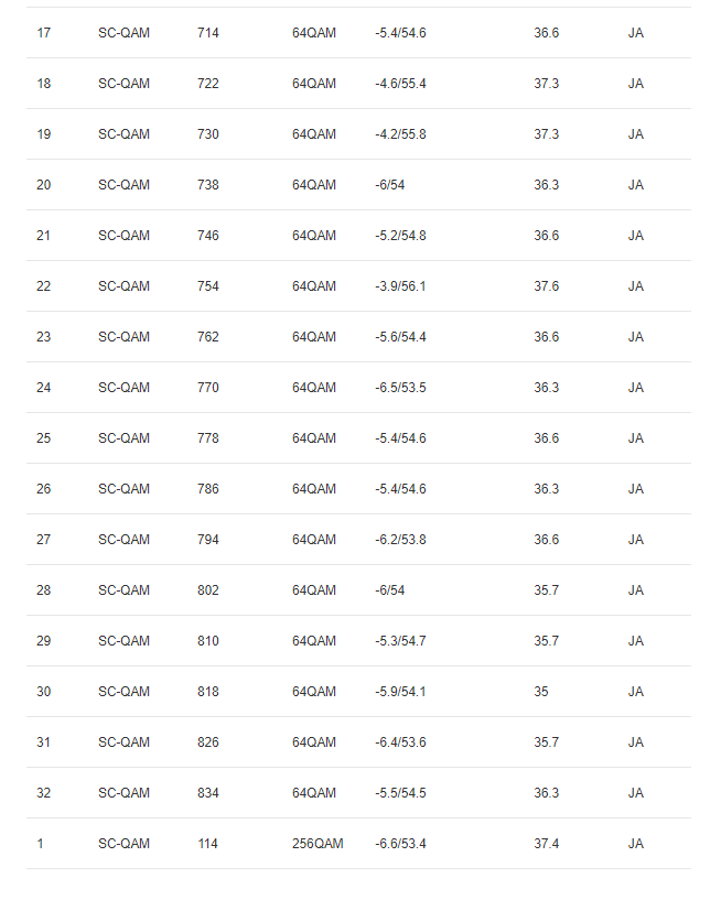

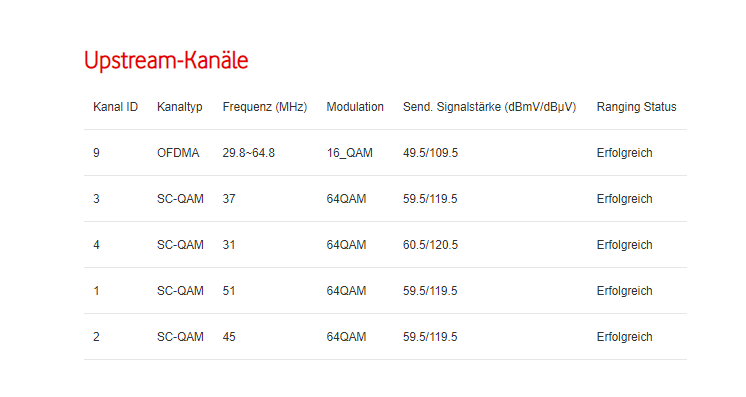

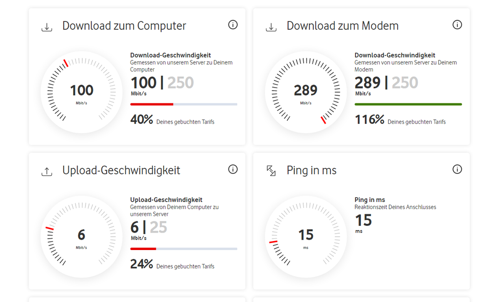

Um ca. 0:04 09.10 Vodafone Speed test gemacht. Ergebnis siehe unten.
Nachtrag: Kurz danach mal ein Download gestartet, kam nicht über 5 MB/s, wurde immer weniger und dann wieder Internet verloren. Habe den Router nicht neugestartet und nach ca. 5 Minuten ging es wieder.
Nachtrag 2: Danach wieder ein Download gestartet, lief so zwischen 5-20 MB/s. Keinen Verbindungsabbruch. Speedtest besser bei ca. 160-190. Für mehr Tests zu müde.

Danke für die Daten. Bei den Upstreams ist der Sendepegel am Anschlag, bei einigen Downstreams ist der Empfangspegel grenzwertig. Schließe hier bitte mal ein anderes Koaxialkabel an. Sollte es damit nicht besser aussehen, schicken wir Dir einen Techniker. Der Techniker braucht durch Dich Zugang zur Hausanlage, kannst Du ihm den geben? Sind in Deinem Haushalt Symptome aufgetreten, die auf Covid-19 hindeuten können? Sende bitte auch noch per PN eine Rufnmmer für die Terminabsprache und schreibe danach kurz nochmal hier.
