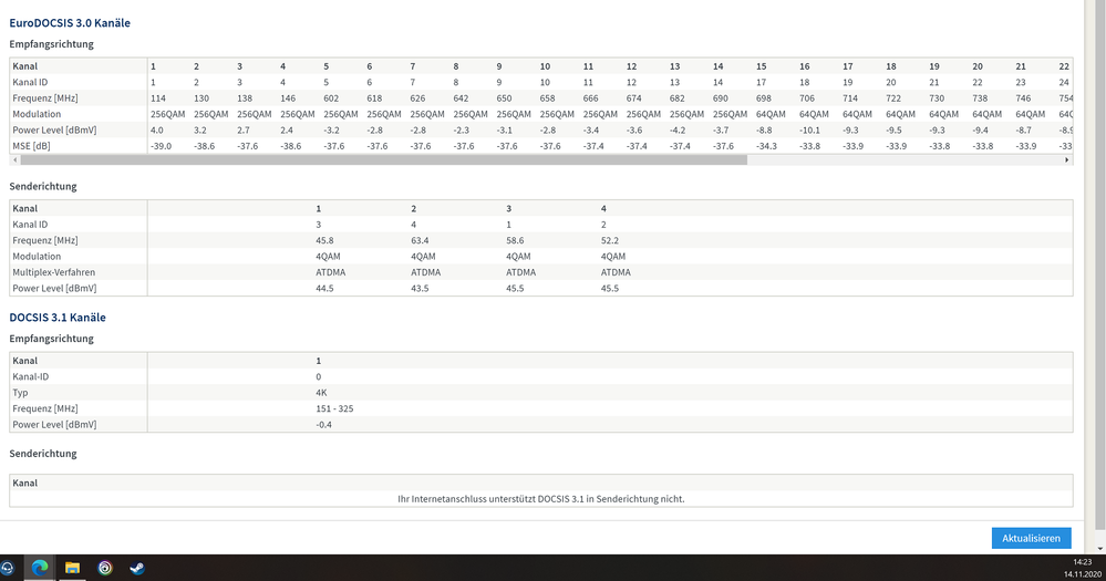

Mein jetziges Problem ist allerdings der Upload, der besonders in den Abend und Nacht-Stunden komplett weg, ok nahezu komplett weg ist, es bleiben ja immerhin noch 1-5Mbit also bis zu 14% der eigentlichen Leitung. Woran das liegt, weis ich nicht und das muss hier mal geklärt werden. Warum ich allerdings wieder hier schreibe, ich habe das gefühl, das der Telefon-Support mich nicht wirklich versteht oder verstehen möchte, Was ich da wieder für Aussagen gehört habe, es ist.. Abenteuerlich.

Es scheint nach dem Ticket von gestern auch wieder zu laufen, dennoch glaube ich sind die Modemwerte immer noch zu niedrig bzw. Außer Norm?
So sieht das in etwa auch jeden fast jeden Tag so aus.

der Rückwegstörer tritt nun wieder auf. Wenn die Modulation einbricht, steigt dadurch die Upstreamauslastung. Wenn andersrum die Modulation in Ordnung ist, ist es auch die Auslastung. Für den Störer gibt es ein neues zentrales Ticket, dort habe ich eine Störungsmeldung für Dich angehängt. Ende Oktober wurde für September und Oktober eine Gutschrift für die Einschränkungen eingetragen.

Ich hatte jetzt mal 3 Tage ruhe und dachte echt ihr hättet das Problem in den Griff bekommen, scheint irgendwie aber nicht so zu sein. Die Modulation ist seit heute Mittag wieder vollkommen im Keller und der Upstream deswegen ebenso.

die Störung wird wieder durch einen Rückwegstörer verursacht. Die Kollegen sind bereits wieder dabei, das Signal einzugrenzen und abzuschalten.

Die Werte im Router sehen dann in etwa so aus:
