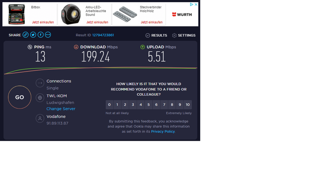

Liegt auserhalb. Öfters gehört. Dennoch Hausstation erneuert.Bild 1 Internet.pngBild 2 Internet.png
Sowohl bei Single als auch bei Multi sind die Werte einfach Mies.

Da du eine eigene Schwitzbox verwendest, ist eine Leitungsüberwachung durch VF nicht möglich. Dafür mußt du das Leihgerät anschließen.
Testweise kann ein Mod dir den OFDMA abdrehen. In der Regel funktioniert es mit dem Upload auch wieder.
Leider habe ich mehrfach gelesen das bei eigenen Geräten der OFDMA nicht entfernt werden konnte oder bei einem Reboot der OFDMA wieder aktiviert wurde.
Du wirst deinen Leihrouter wieder anschließen müßen um einen VF Support zu erhalten.
Auch ein Routertausch wird dich nicht weiterbringen.
