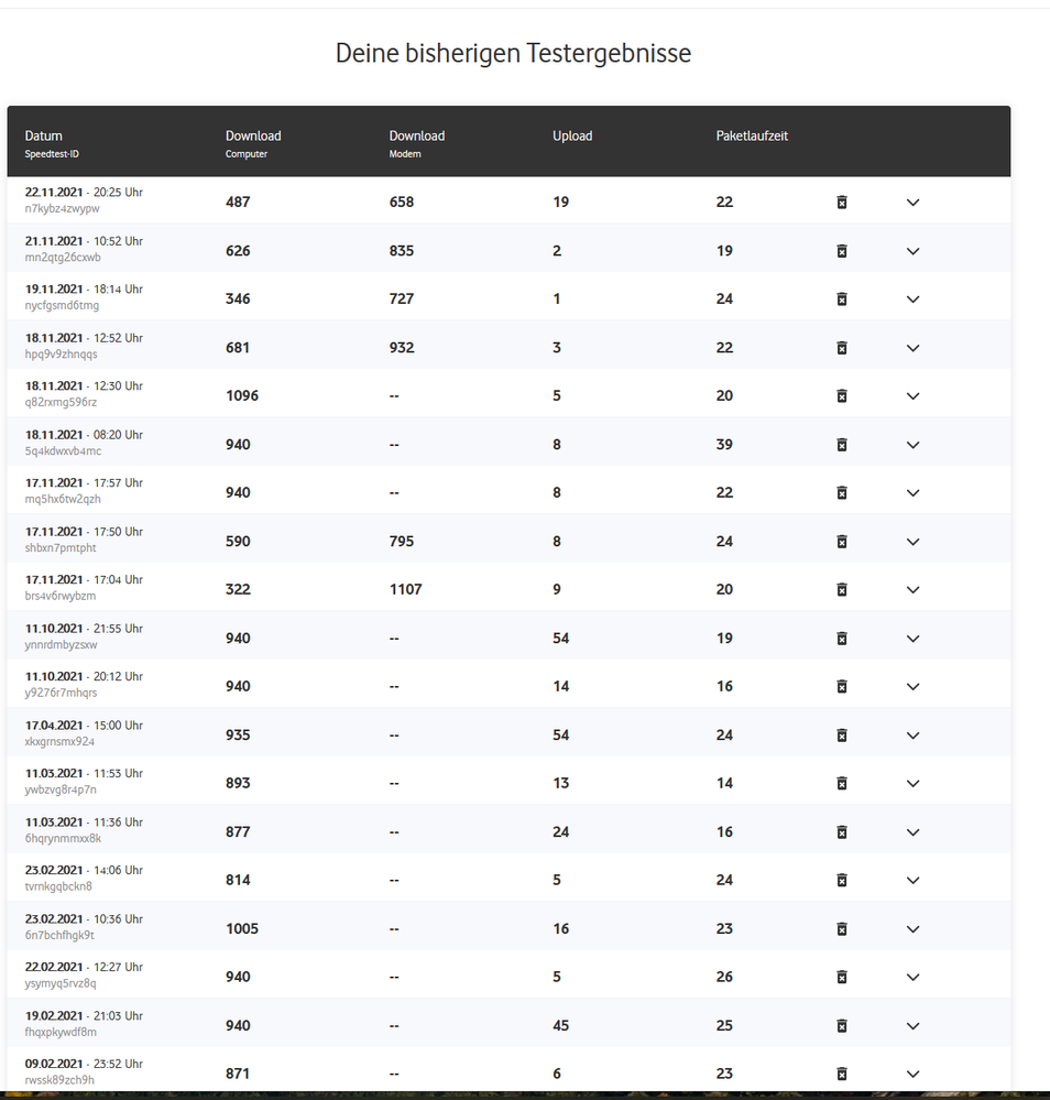

    • Überwiegend sehr niedriger Upload seit mind. gestern (16.11) früh.
      Beispiel 16.11 gegen 12 Uhr, Upload fast 0 gegen 13 Uhr wieder voll da. Später wieder sehr niedrige Werte.
    • Heute 17.11 fast den ganzen Tag über niedrige Upload Werte.
    • Realtime Verbindung über Kollaborationssoftware stark eingeschränkt - Lags, Reconnects.
    • Seitenaufbau schlägt über den Tag immer mal fehl - keine Verbindung.

Screenshot von ca 08:20,
- Speedtest über VPN - wichtig, download ist da eingeschränkt
- Speedtest normal sieht ähnlich aus, nur hat er 3 mal abgebrochen und ich kann wegen arbeit nicht ständig an anderen Rechnern sitzen.
Heute morgen (seit 08:00) ist es wieder besonders schlimm - habe jetzt 1h benötigt, bis ich die bilder hochladen konnte.
- Seitenaufbau bricht ab
- upload hängt sich auf
signalwertesignalwertespeedtest - ohne vpn - desktop, win10, hauptrechnerspeedtest - ohne vpn - desktop, win10, hauptrechnerbeispiel Fehler für "upload instabil"beispiel Fehler für "upload instabil"
Momentaufnahme 18.11.21, 12:30
speedtest - ohne vpn - desktop, win10, hauptrechnersignalwerte

Hallo @Claudia ,
vielen Dank für deine Nachricht.
Bitte beachtet das der Hausanschluss (Abnahmestelle) an meiner Hausnummer nicht in Betrieb ist, auch wenn die Software was anderes sagt.
Alle Screenshots haben eine Info, ob diese mit oder "ohne vpn" und zu welcher Uhrzeit jene aufgenommen wurden (filename_yyyymmdd_hhmm.png)
Der Upload ist auf allen geräten mit und ohne VPN fast kontinuierlich niedrig. Websiten laden auf allen Geräten mit und ohne VPN teilweise überhaupt nicht.
signalwerte 2021-11-21, 11:002021-11-21, 10:54Uhr - speedtest - ohne vpn - desktop, win10, hauptrechner
Lieben Dank und viele Grüße
Daniele

Hallo @Jens ,
vielen Dank für deine Antwort.
Wie sehen denn die Signalwerte und Messungen aus, die ich die letzen Tage als Antworten zur Verfügung gestellt habe (screenshots, jeweils mit Datum und Uhrzeit)? Hier Im Anhang erneut die letzten Speedtests im Zeitverlauf - da war die letzten Tage leider gar nichts takko.
Ich warte jetzt seit über eine Woche geduldig auf euren kompetenten Support hier im Forum im Gegensatz zur Hotline -  bitte speißt mich daher jetzt nicht ab mit "kein Fehler bei uns".
Mir geht es hier auch nicht darum, dass ich jedes bezahlte Byte meiner Leitung rausquetschen will - Ich kann nicht richtig arbeiten: Uploads brechen ab, Seiten bauen nicht auf, Kollaboration ist stark eingeschränkt.

ERFD
Hallo DanieleP,
bis gestern ist ein Störsignal auf den 4 regulären Upstreams zu sehen. Sind die Werte nun wieder in Ordnung? Sollte das nicht der Fall sein, kommt das Problem über den OFMDA und sollte geprüft oder ggf. deaktiviert werden. Kannst Du den Zugang zu dem Gebäude ermöglichen, zu dem alle Kabel führen? Welches ist dies genau? Weiß dies die Hausverwaltung? Leider ist in unseren Unterlagen kein Objekt hinterlegt, obwohl das der Techniker im März bereits festgestellt hat, als der den Anschluss installieren wollte.
Gruß Fred
Heute ist mir tatsächlich nichts gravierendes aufgefallen. Dann lass uns das jetzt noch bis Mittwoch beobachten.
