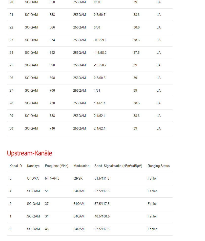

ich bin ein neuer Kunde und mein Internet mit Vodafone CableMax 1000 wurde am 06.04.2022 aktiviert. Seitdem hatte ich vom 14-17 April kein Internet.
Wieder vom 22 April und immer noch kein Internet.

    • Totalausfall seit 22, April

Im Moment verwende ich einen 3rd party Adapter von Amazon, der funktioniert, aber die Bewertungen sagen auch dass er höhere Signalwerte verursacht
Ich weiß nicht, ob meine Signalwerte schlecht oder gut sind, weil DOCSIS für den Upstream-Kanal auch 1 der Kanäle als Fehler anzeigt

Soeben habe ich ein Ticket für Dich aufgenommen. Dieses geht zur Analyse an unsere interne Technik. Über Fernwartung versuchen meine Kolleg:innen Deine Störung einzugrenzen und zu beheben. Sollte das nicht gelingen, meldet sich ein:e Techniker:in, um einen Vor-Ort-Termin abzusprechen.

Vielen Dank für all Ihre Hilfe! Der Techniker war heute hier und hat den Kabelanschluss ersetzt, die Signalstärke ist jetzt viel besser, hoffentlich funktioniert das Internet von heute an ohne Probleme
