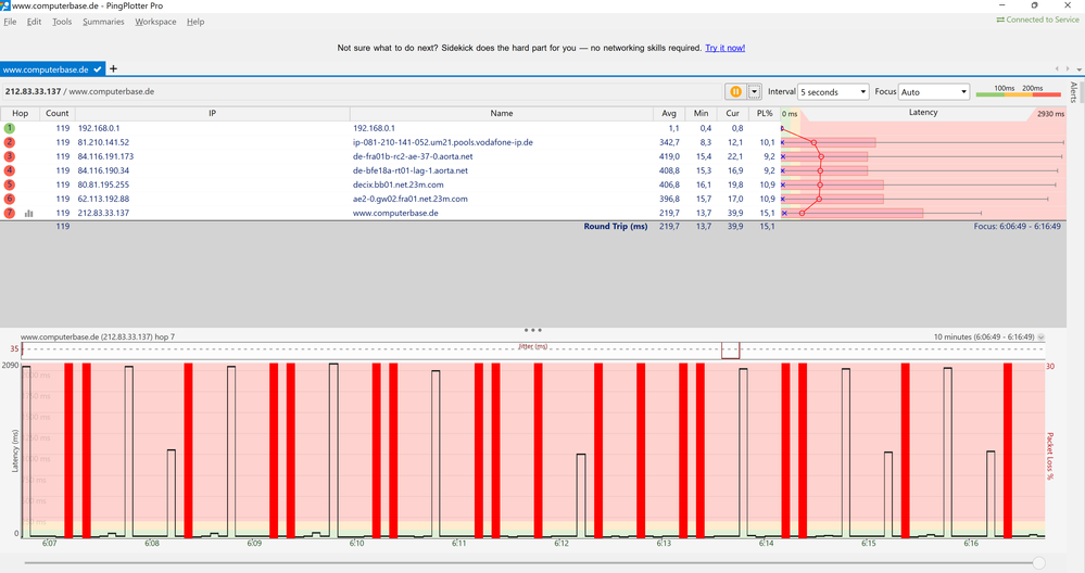

Hallo, habe schon länger das Problem mit dem Internet 1000. Seiten laden sich hin und wieder langsam wie in den 90er. Manchmal garnicht und erst beim zweiten mal. Aussetzer, timeouts, etc. Bin nun endlich dazu gekommen mir die Sache genauer anzusehen.
Die Signalwerte sind traumhaft. PingPlotter sagt aber, dass der erste Hop nach dem Modem (die Gegenstelle, ich glaube das wird CMTS genannt) verwirft gerne die Pakete. 10% Paketverlust lt. Messung.
Entweder es ist der CMTS ip-081-210-141-052.um21.pools.vodafone-ip.de [81.210.141.52]
oder die Vodafone Station hat irgendein Problem mit auf der WAN Seite. (Neugestartet habe ich es schon).

    Paketverluste, Aussetzer beim Sürfen

PingPlotter

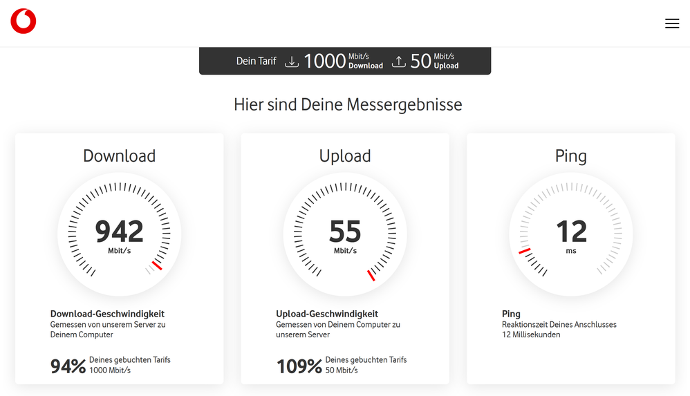

Das Problem wurde schnell behoben. Jetzt mach 1Gigabit wirklich Spass. vielen Dank!
Das Speedtest Ergebnis wurde nun auch deutlich besser:

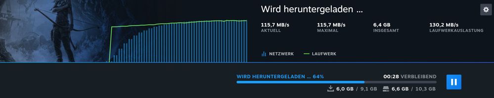

Steam rennt jetzt richtig flott.
