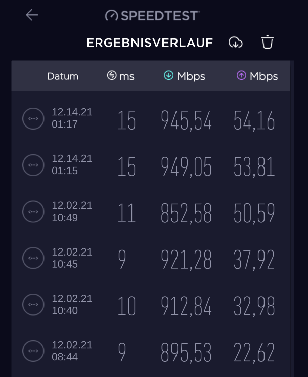

wenn ich einen Speedtest mache habe ich immer so ca. 20-40 Mbits Upload, egal zu welcher Tageszeit, nur Abends ist es meistens um die 20-25 Mbits Upload.

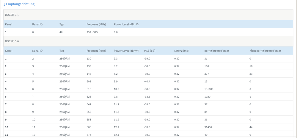

Habe euch hier mal die Signalwerte noch
am 07.12.2021 10:26
14.12.2021 13:20 - bearbeitet 14.12.2021 13:22
am 18.12.2021 09:09

Hallo neviK,
Danke für die Daten. Es gibt teilweise Auffälligkeiten beim Rückweg, die passen aber nicht zu Deinen Speedtestergebnissen. Schließe daher bitte unseren Router an und sende einen aktuellen Speedtest und am besten auch eine Pingplottermessung, die Du über den LAN1-Port durchgeführt hast. Lass den Router dann bitte am Netz bis wir uns wieder melden. Angesichts der anstehenden Feiertage kann es sein, dass es erst im nächsten Jahr soweit ist :/.
