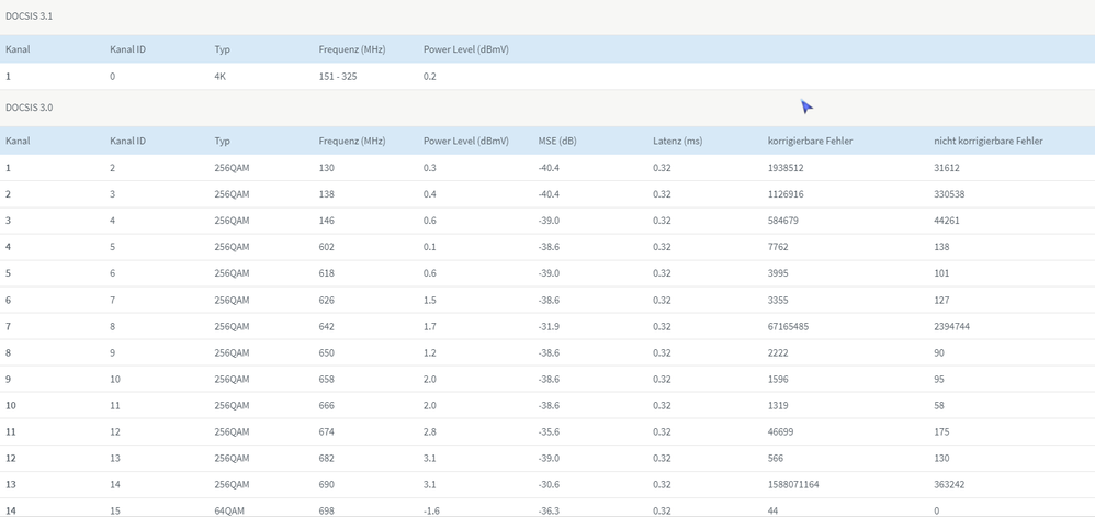

Poste den kompletten Docsispegel als Foto 4tes Icon von rechts.

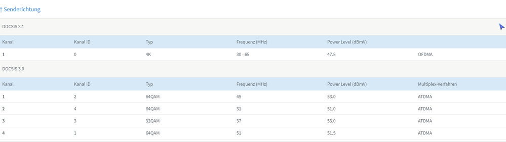

Die Upstream Pegel wären interessant.
Dein Upstream ist übel.

Ganz übler upload. Das ist kein Darstellungsfehler, du hast für laaange Zeit überhaupt kein upload.
Connection closed by peer sagt schon alles.
Deine Upstream Pegel sind erhöht. Rufe mal das VF Kompetenzzentrum an. Stichwort Internetstörung und Bandbreite.
Nach dem pegeln kann - muß aber nicht - die Welt wieder in Ordnung sein. Du hast auch einige unkorrigierbare Fehler, könnte eine störbehaftete Leitung sein.
