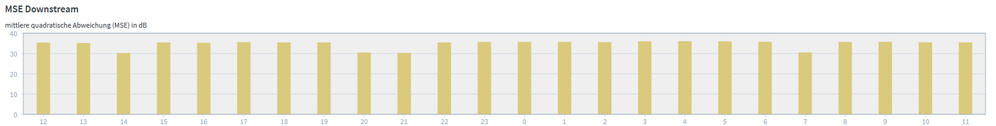

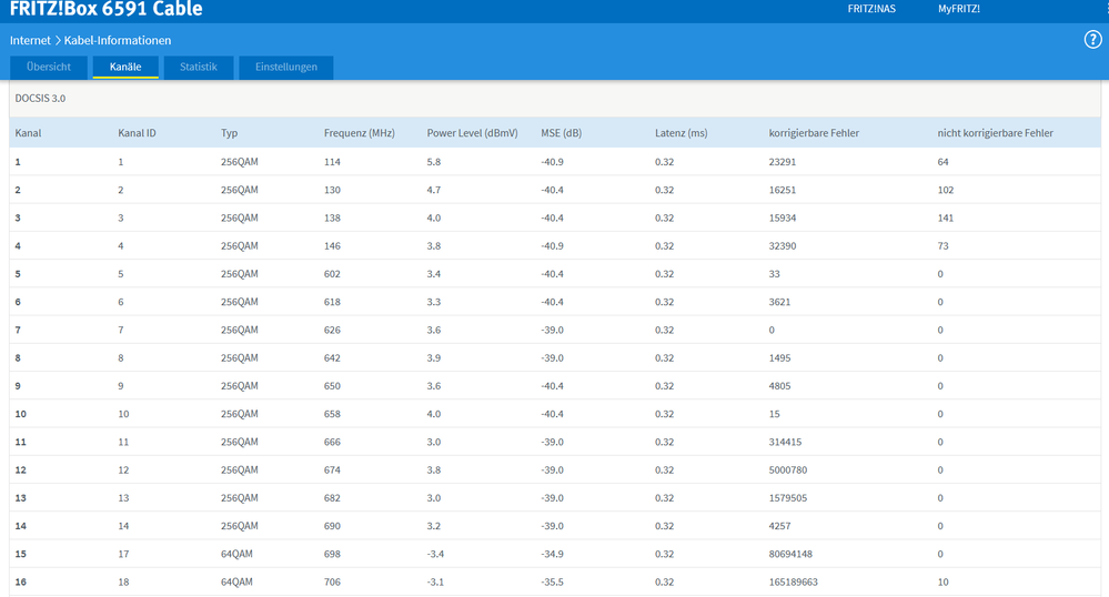

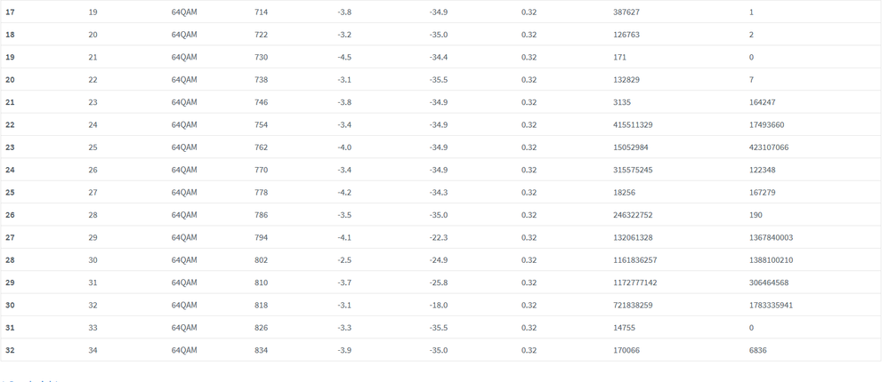

Hallo zusammen,
auf diesem weg Weg möchte ich mich an euch wenden.
Seit der Tarifumstellung auf 1Gbit, habe ich immer wieder Probleme mit derm Internet.
Zu meinem Vertrag habe ich eine Vodafone Station bekommen, das WLan hat eine schlechte Reichweite und die Verbindung (auch per LAN) ist immer mal wieder weg gewesen, deshalb auf Fritzbox6591 umgestiegen.
Das Wlan ist deutlich besser, aber die aber die Aussetzer sind immer wie vorher noch da.
Die Vodafone Hotline ist bei mir auf Kurzwahltaste...
Techniker war schon da, dieser meinte alles i.O.
Da ich viel im Homeoffice arbeite, muss ich öfter über mein Handy einen Hotspot anmachen.
Was mir aufgefallen ist, nach Neustart des Routers, ist die Verbindung meistens wieder da.Kanäle1.PNGKanäle_2.PNGMSE Downstream.PNG
Könnt ihr mir einen heißen Tipp geben?
Anbei ein Scrrenshot meiner Kanäle
Danke vorab

Hallo Henninio,
schau bitte mal in den Beitrag Alles rund um Störungsmeldungen und schicke die weiteren Angaben von dort. Was hat der Techniker vor Ort gemacht? Wurde schon das Koaxialkabel gewechselt?
