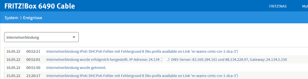

ich habe eine Frage zum /56 Prefix bei IPv6 von Vodafone.
Vertraglich habe ich einen Red Internet & Phone Business 200 Cable Tarif mit gebuchter Option Feste IP Adresse.
Bisher habe ich mit der 6490 von Vodafone gearbeitet. Habe eine statische IPv4 bekommen und einen /62 Prefix IPv6
Für div. Dienste benötige ich jetzt weitere IPv6 Adressen und wollte daher den /56 Prefix abrufen, der durch die Option Feste IP "versprochen" wird.
Um dies zu umgehen, habe ich mir eine private 6490 zugelegt und diese neu eingerichtet (kein Backup eingespielt.)
Jetzt gibt es die Möglichkeit, bei der 6490 unter "Zugangsdaten" > "IPv6" einen Prefix /56 anzufordern.
Leider funktioniert das bei mir nicht. In den Ereignissen erscheint dann:
Wenn ich einen /62 Prefix anfordere, funktioniert das.
Gibt es eine Möglichkeit, den /56 Prefix mit der eigenen 6490 zu beziehen?

Nach vielen Versuchen (siehe https://www.vodafonekabelforum.de/viewtopic.php?t=45290) habe ich eben nochmal Kontakt mit dem Techniker gehabt.
Er hat das bisherige /62 Prefix gelöscht und ein neues vergeben. Jetzt habe ich mit meiner 6490 ein /56 Prefix bekommen. Danke dafür.
