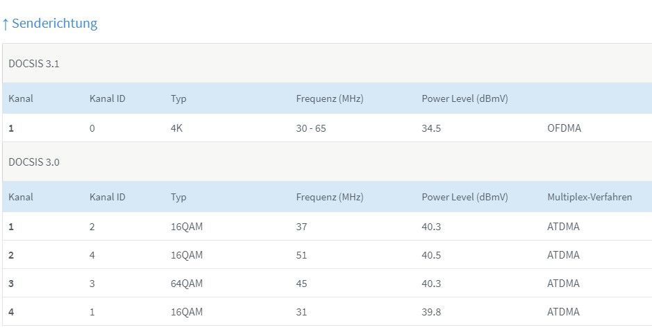

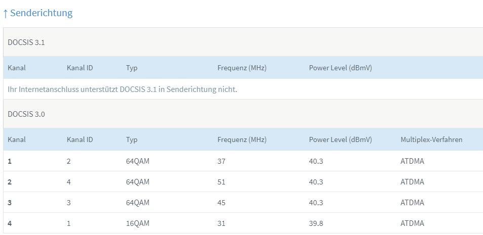

Zusätzlich fällt mir auch, dass im Upload kein DOCSIS 3.1-Kanal mehr vorhanden ist.
Das ist doch bestimmt auch nicht so wirklich in Ordnung, oder?
Hier ist der Upstream Docsis 3.1 Kanal noch vorhanden.
