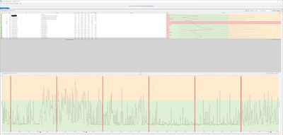

Habe seit Wochen immer wieder Internetprobleme, Seiten laden nicht, ich fliege aus Videokonferenzen raus, Whatsapp-Telefonate brechen ab etc. Habe mir daher mal PingPlotter installiert.Wie im Screenshot (Anhang) zu sehen, passieren die Packet Losses ...
