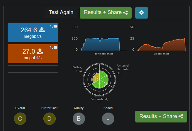

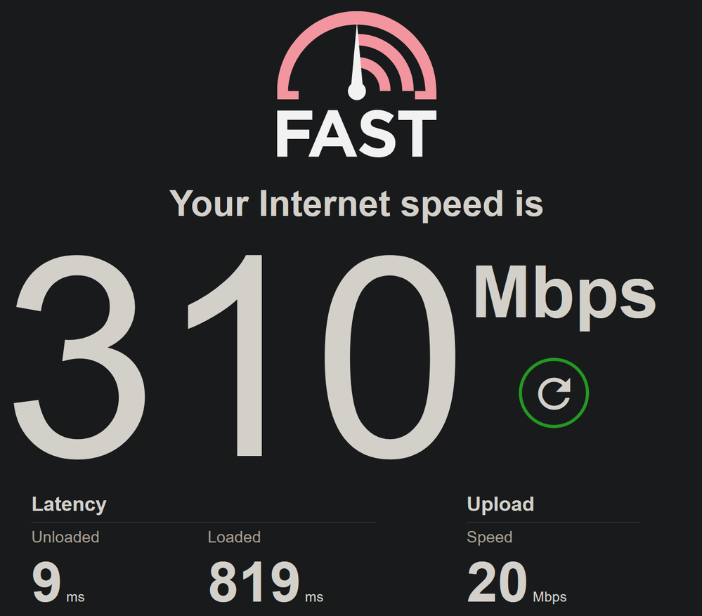

Nunja, die Verbindungsabbrueche haben sich geklaert, ich habe jedoch relativ am Anfang direkt ein Latenzproblem beobachten koennen. Komischerweise haben die gaengigen Speedtest - und auch der von Vodafone - eine niedrige Latenz angezeigt. Bis ich dann auf den Begriff "Loaded Latency" bzw "Bufferbloat" gestossen bin. Und siehe da: ich habe ein riesiges Problem damit.
Anfaenglich hatte ich Version 7.21 und dachte, dass es sich mit einem Update schon einpendeln wird. Nun bin ich auf 7.28 und das ist definitiv nicht der Fall. Ich habe direkt alle Vertraege mit Vodafone gekuendigt und lasse es nun auslaufen - der Frust ist immens. Fuer meine restliche Laufzeit will ich aber trotzdem das Problem geloest haben. Hier mal ein paar Screenshots:2021-10-28 13_16_49-FRITZ!Box 6660 Cable — Mozilla Firefox.png2021-10-28 13_17_39-Postbank - Dominik.Miklec@dentsu.com - Outlook.png2021-10-28 13_19_14-Internet Speed Test _ Fast.com — Mozilla Firefox.png2021-10-28 13_22_30-28ms 264.6_27 — Mozilla Firefox.png

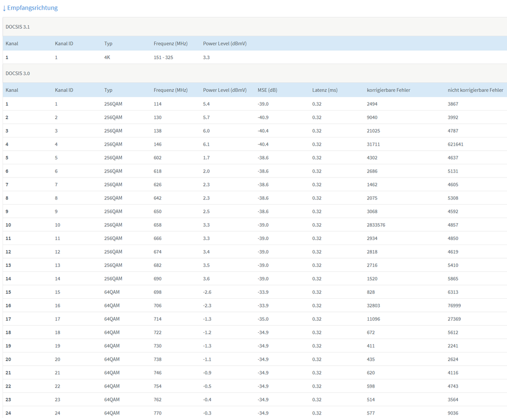

Ich habe auch eine hohe Anzahl an nicht korrigierbaren Fehlern, seit ich die Fritz!Box habe. Wie man an den Ergebnissen sieht, ist Bufferbloat ein richtiges Problem bei mir.

vielen Dank für Deine Pn. Deinen Anschluss habe ich mir angesehen. Neben einer zu hohen Fehlerrate, kommt es immer wieder zu Timeouts und Modulationswechseln des OFMA Channel. Dafür will ich einen Techniker beauftragen, die Anlage vor Ort neu einzumessen. Wenn Du damit einverstanden bist, schick mir in einer Privatnachricht bitte eine Rufnummer unter der Du für die Terminabstimmung erreichbar bist. Wichtig ist, dass der Techniker auch Zugang zur Hausanlage bekommt. Kannst Du das bitte sicherstellen?
Die Ursache scheint in unserem Zuständigkeitsbereich zu liegen. In dem Fall ist der Einsatz für Dich auch kostenfrei. Nur wenn die Ursache durch ein von Dir angeschlossenes Gerät verursacht wird oder der Techniker zum vereinbarten Termin niemanden antrifft und keinen Zugang erhält, berechnen wir den Einsatz mit 99,50 €.
