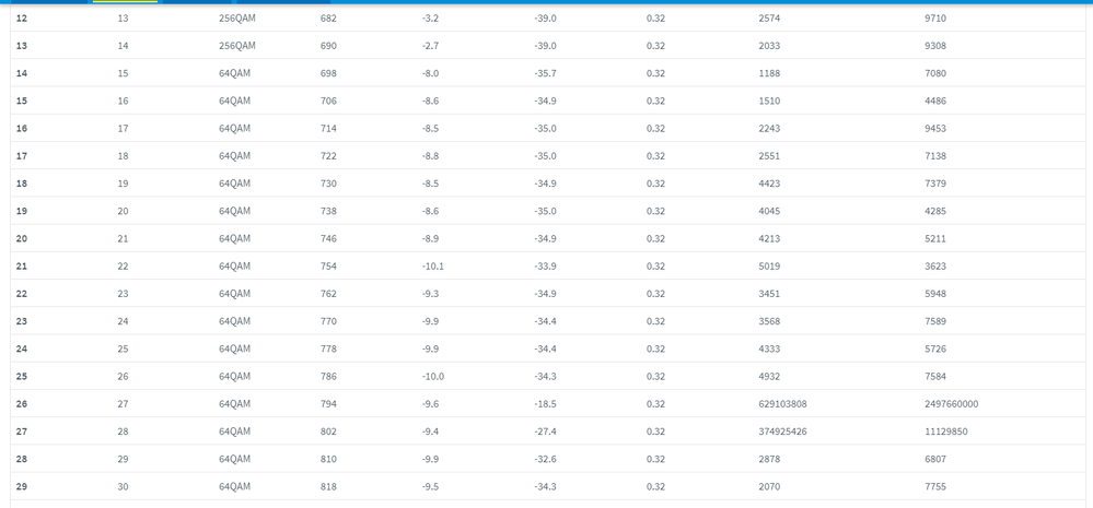

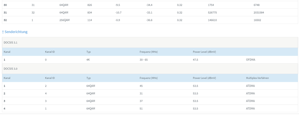

Hey,
zu den zu hohe Upstreampegeln gibt´s auch noch eine sportliche LTE-Einstrahlung auf 794Mhz. Ich möchte gern einen Techniker beauftragen, der sich das vor Ort anschaut. Ist die Hausanlage zugänglich?

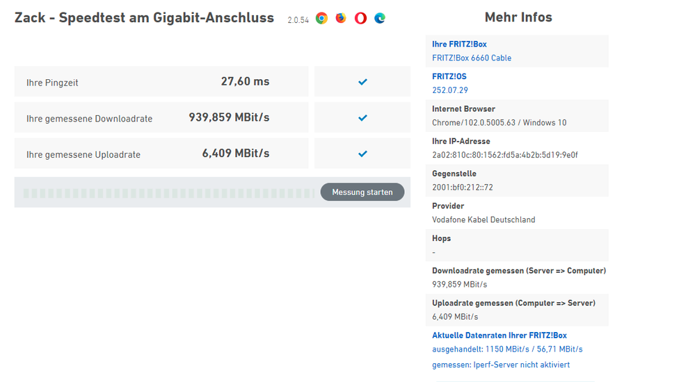

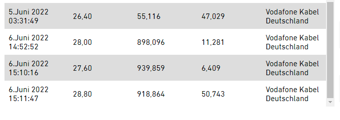

@W0RN  schrieb:
Seit einigen Wochen hab ich ständig Verbindungsabbrüche zum Internet, die meistens zwischen 5-20 Sekunden dauern, damit ist Online spielen unmöglich und auch Videos schauen ist nicht grade angenehm, da sich die Videos ständig pausieren. Speedtest zeigt mir akzeptable Werte an (Download zwischen 200 und 400 Mbits, zwar hab ich 1000 Mbits gebucht aber was solls) und der Ping ist zwischen 10 und 30 was auch ok ist denke ich

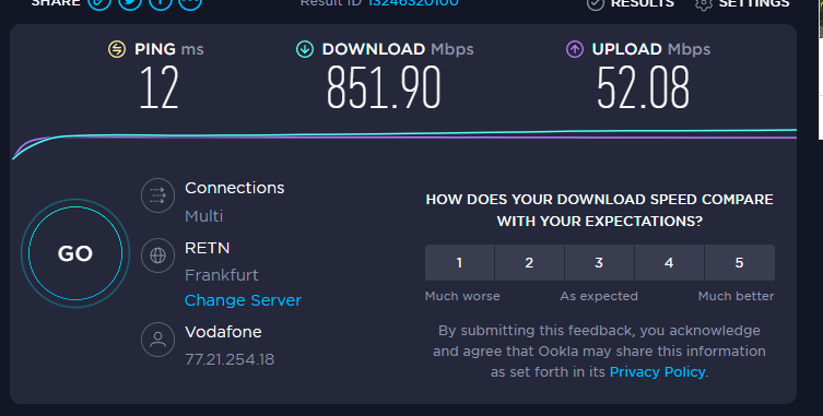

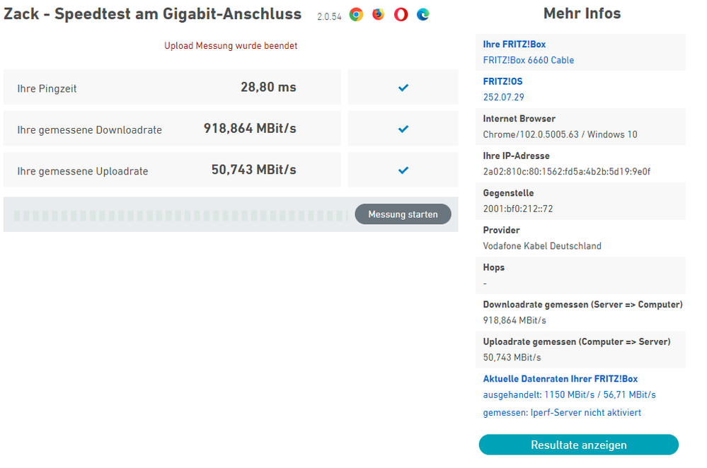

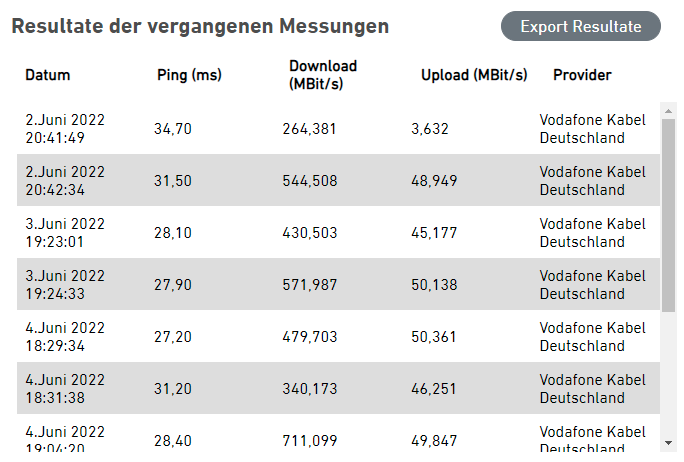

Führe bitte einen Speedtest durch und poste diesen als Foto.
Verbindungsabrüche/Pingspikes haben meist als Ursache einen gestörten Upload.
Bridge Mode?
Nachgelagerter Router?

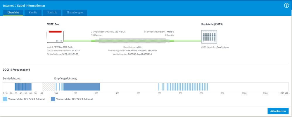

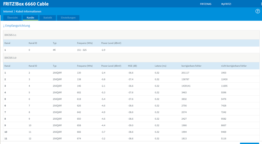

Poste den kompletten Docsispegel als Foto 4tes Icon von rechts.
Deinen Upload kannst du am besten mit einem Langzeittest von 900 Sekunden mit iperf direket am Router LAN Port testen. Dort wird, wie in der Praxis auch, eine Verbindung zum Server aufgebaut.
Web Speedtests laufen ca. 12sek und haben meist 4 parallele Verbindungen und können das Ergebnis sehr verfälschen.
Falls du das machst, bitte das Ergebnis in einem Spoiler - 5tes Icon von links setzen - und innerhalb der Box die Werte aus dem File test.txt als Code - 6tes Icon von links - einfügen.

@Kieferer Habe mal alles was wichtig sein könnte fotografiert und hier eingefügt und den Test mit iPerf hab ich auch gemacht, hat mich viele Nerven gekostet 😄 Man sieht aufjedenfall, dass der Upload schwankt und nie konstant bei 50 Mbits ist.

Dein iperf Test ist nicht gut.
Mehr anzeigen
Dein Pegel im Upstream ist zu hoch. Da sollte gepegelt werden.

Hey,
Beachte bitte die Hinweise zur Servicepauschale. Liegt die Ursache in unserem Verantwortungsbereich, ist der Einsatz für Dich kostenlos.
Zu COVID-19: befindest Du dich oder jemand in Deinem Haushalt in Quarantäne?
VG Wallace
