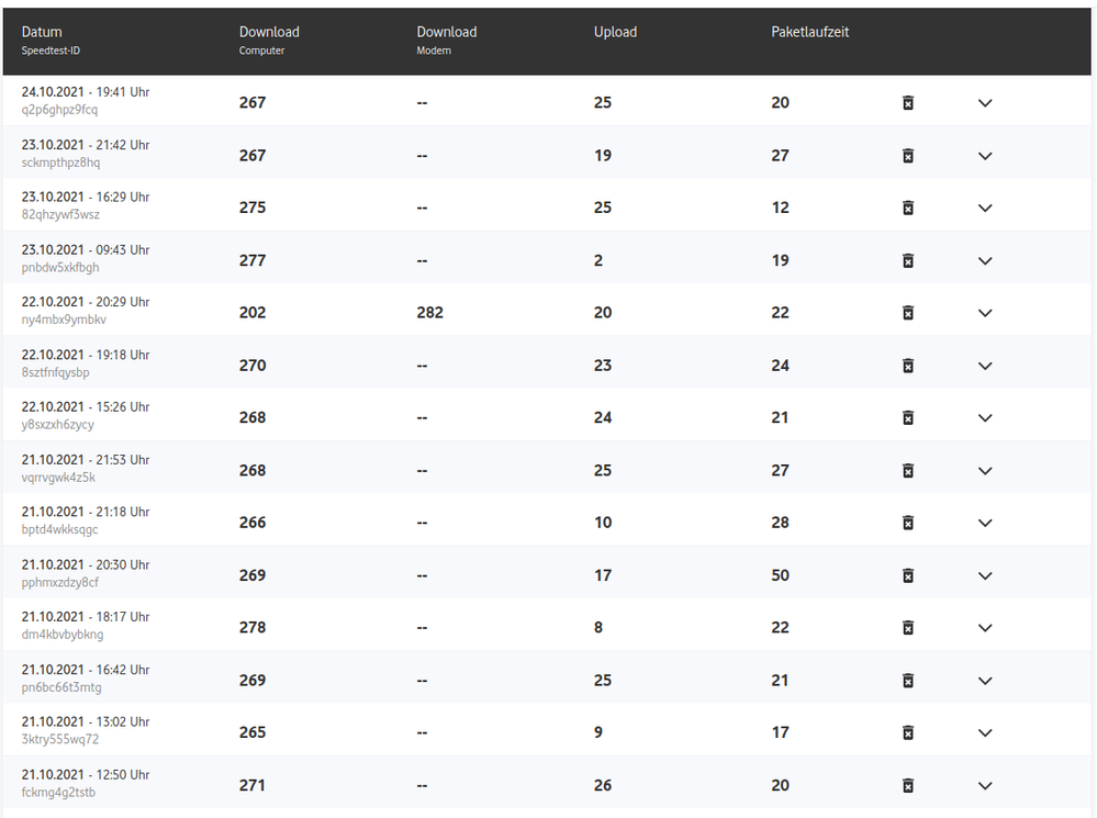

bei uns bricht die Download-Geschwindigkeit abends regelmäßig von gekauften 200 Mbit/s auf 10-15 Mbit/s ein. Das Problem besteht mindestens seit Februar. Der Kundendienst wurde mehrmals kontaktiert, der Fehler wurde aber offensichtlich nicht dauerhaft behoben und ist heute wieder da (siehe Anhang).
Wir wohnen in Hessen. Wäre es möglich, das Problem endgültig zu lösen? Vielen Dank.

Es sieht aus, dass das Problem behoben sei - mindestens im Download:
Upload schwankt dagegen noch, beim Testen hält die Geschwindigkeit nicht bei 25 Mbit/s sondern ändert sich ständig. Ist es normal?

die Frage ist, ob es tatsächlich ein Problem vorliegt (Rückwegstörer o. Ä.) oder ob sich nur die Messung komisch verhält.  Laut Ookla ist alles OK, auch wenn 25 Mbit/s nicht erreicht werden:12240044927
speedtest.unitymedia.de springt dagegen hin und her, selbst wenn am Ende 25 Mbit/s angezeigt wird:
Hier noch die Upstream-Modemwerte:
Es sieht eigentlich gut aus. Ist es normal, dass der OFDMA Kanal nur mit 16QAM moduliert wird? Wie würde man sonst einen Rückwegstörer erkennen?
