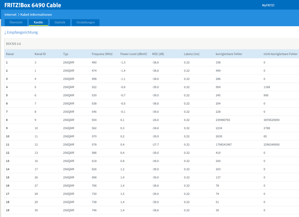

seit einigen Wochen habe ich starke Internetprobleme mit meiner Fritzbox Cable 6490 (100mbit).
Folgendes habe ich dazu beobachtet:
* Fritzbox zeigt korrekte Up- & Download-Werte an der Box an (siehe Screenshot unten)
* regelmäßige Aussetzer beim Down- und Upload von Daten sowohl per LAN-Kabel als auch WLAN, d.h. sehr langsames Internet sowohl per Lan-Kabel als auch per WLAN (konnte erst nach 20+ Versuchen die Screenshots erfolgreich hochladen)
* WLAN Verbindung ist sehr schlecht (im Mittel nur max. 20% der Leistung, die am Router ankommt, sowohl 2,4ghz als auch 5ghz). Die LAN-Verbindung ist etwas besser laut div. Downloadtests.
* Hoher Paket-Loss laut div. Test-Seiten im Internet (und Online-Spielen). Ping ok (<35ms).
* Sehr viele (6+-stellige) Fehler auf einigen Downstream-Kanälen (siehe Screenshot)
Ein Blick in die Kabel-Informationen der FritzBox liefert Folgendes:
Kann jmd. beurteilen, ob die Werte "normal" sind? M.E. scheinen zumindest die PowerLevel Werte laut der folgenden Grafik i.O. Und die MSE Werte sind laut eigenen Recherchen wohl auch ok(?).
cmwertepbkbz.jpgIch habe mich bereits online ein wenig informiert und leider keine weiteren Ideen zur Lösung. Bin daher kurz davor eine neue FritzBox zu kaufen.
Was meint ihr?

Wir schauen uns Dein Problem gern genauer ans. Auffällig sind die vielen Fehler auf der Leitung. Lass doch aber bitte einmal ein paar Speedtests per LAN und WLAN hier. Gibt es dort gravierende Unterschiede?

In der Zwischenzeit wurden alle Probleme gelöst:
* die FritzBox bekommt jetzt die gebuchte Leistung (100mbit) nachdem der Support die Box neu eingerichtet hat.
* die Verbindungsabbrüche, Package-Loss und nicht-korrigierbare Fehler sind nicht mehr vorhanden mit der neuen FritzBox. Da war die alte wohl einfach am Ende ihrer Lebenszeit nach 6 Jahren.
