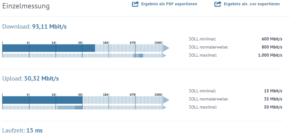

derzeit muss ich mindestens alle zwei Tage die eigene Fritzbox 6690 neu starten, um wieder auf die reguläre Bandbreite zu kommen. Die Bandbreite bricht auf 90 Mbit ein... Und erst nach Neustart ist wieder die volle Bandbreite da. Sonst stehen im Schnitt 960 Mbit zur Verfügung, gebucht ist der cable max1000 Tarif.
Woran liegt das Problem?

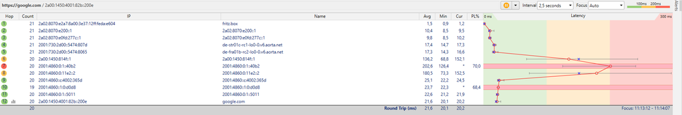

Teilweise laden auch bestimmte  Internetseiten nur verzögert. Eingestellt ist der Standard DNS Zugang über Vodafone..

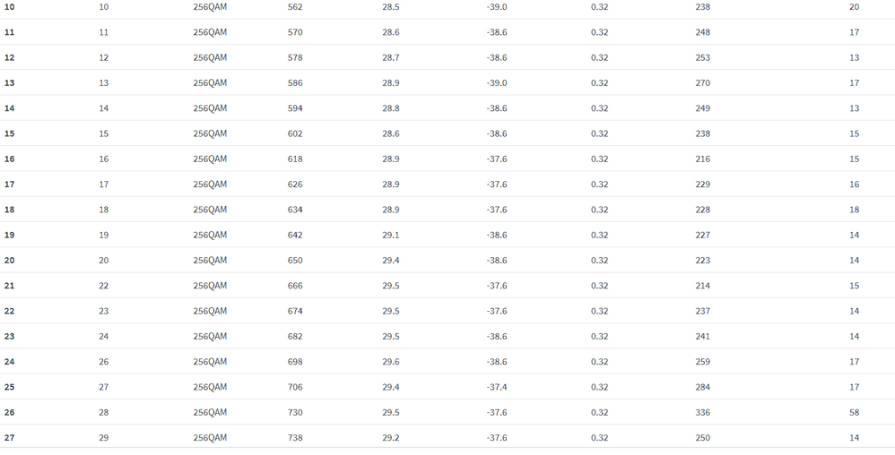

Phil781

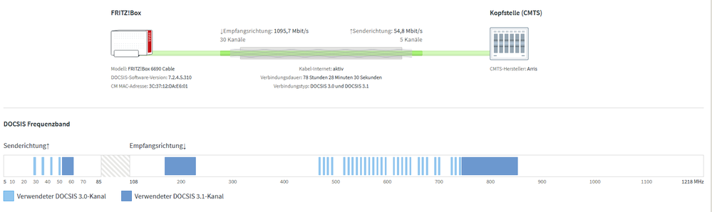

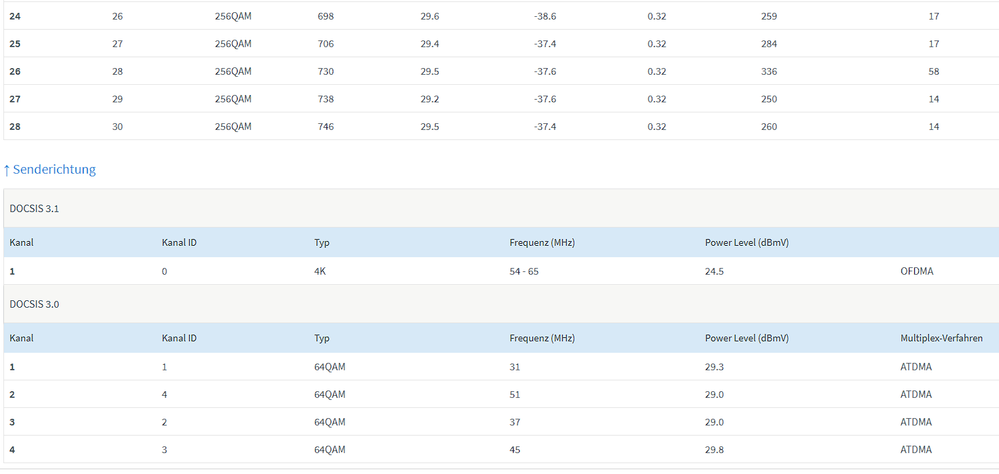

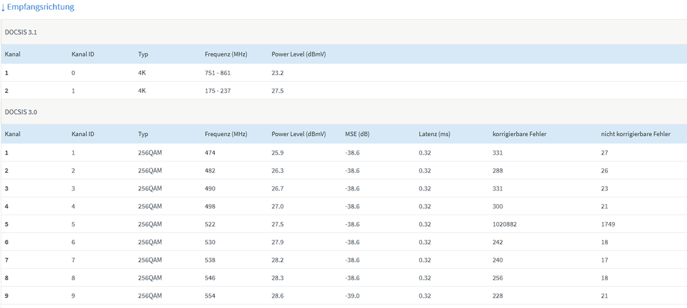

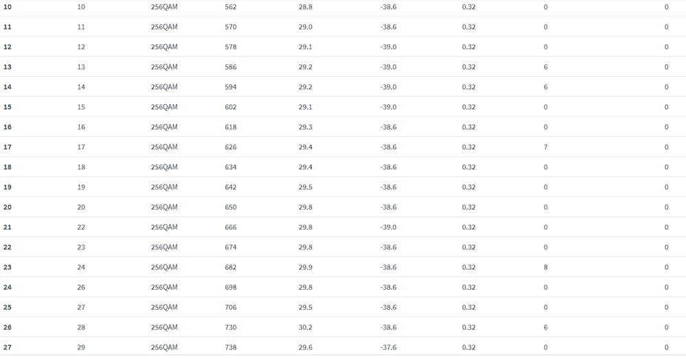

Da mal wieder die Leistung eingebrochen ist, hier die aktuellen Werte meiner FB:
vielleicht kann jmd helfen - denn da kann ja was nicht stimmen...muss ein Techniker kommen???
