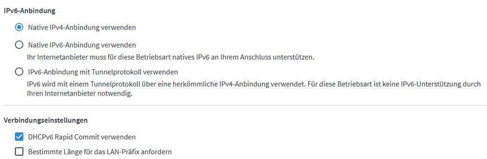

Schaue mal ob in der Fritz Box unter dem Menüpunkt "Internet" -"Zugangsdaten" in der Registerkarte "IPv6" die Option "Native IPv4-Anbindung verwenden" aktiviert ist.
Oben Rechts die drei Punkte anklicken "Erweiterte Ansicht aktivieren"
Internet anklicken - Zugangsdaten - IPv6 - Haken setzen IPv6 Unterstüzung aktiv - Haken setzen Native IPv4-Anbindung verwenden und Übernehmen.
Gruß Kurt
Hallo, vielen Dank für eurere Hilfe, hab das gemacht und das ganze sieht jetzt so aus...
aber das Problem bleibt bestehen: ich kann die Anrufer hören, aber sie mich nicht.
