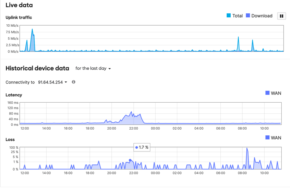

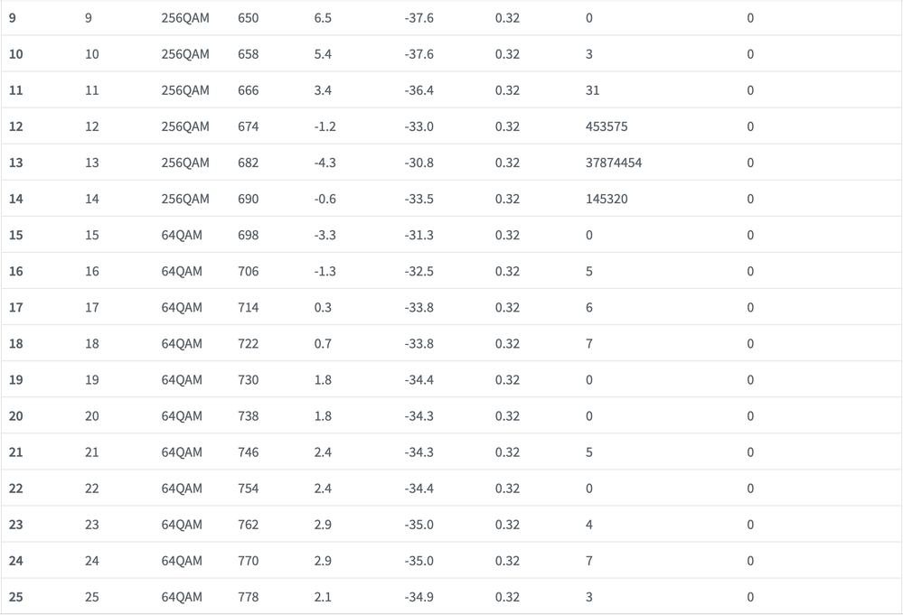

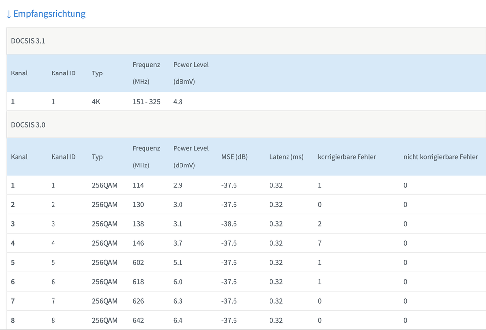

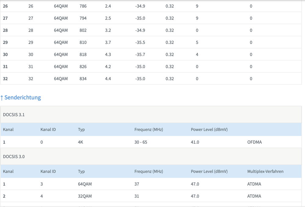

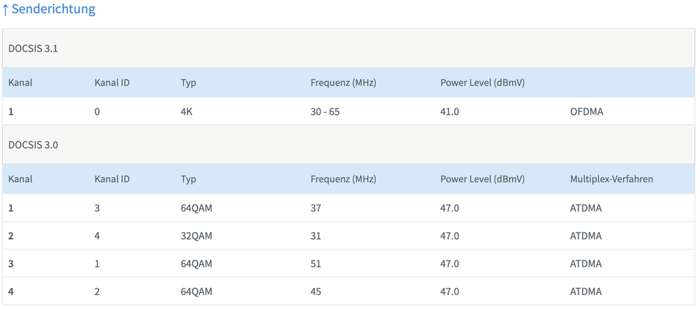

  • Welcher Fehler tritt auf? Seit ein paar Wochen treten immer wieder Paketverluste auf. Beim Download und Streaming macht sich das nicht so sehr bemerkbar. Aber bei Videokonferenzen ist die Qualität der Verbindung inzwischen so schlecht, dass Teilnehmer mich nicht verstehen. Das ist nicht auf einen Anbieter beschränkt. Remote Desktop Session brechen regelmässig zusammen. Es gibt Zeiten, wo arbeiten gut möglich ist und dann wieder Zeiten, wo keine Real Time Anwendung richtig funktioniert. Screenshots der Fritzbox anbei. Ich habe noch den Zustand der Verbindungsüberwachung von meiner Meraki MX angehangen. Gestern war mal ein guter Tag. Es gibt aber auch Tage, an denen der Paketverlust zeitweise 25% erreicht.

beim Rückweg gibt es nur vereinzelt kleinere Ausreißer. Damit wir sehen, wo der Packetloss auftritt, mach bitte eine Pingplottermessung zu den beeinträchtigten Diensten. Nutze eine direkte LAN-Verbindung und stelle 2,5 Sekunden beim Intervall ein.

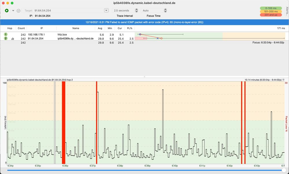

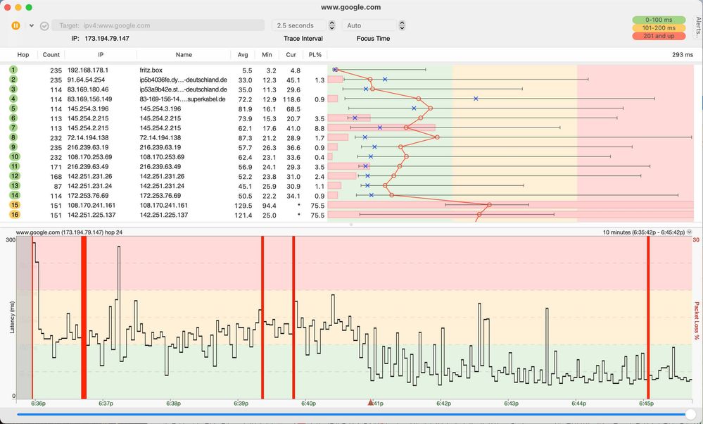

hier zwei Screenshots von PingPlotter.
Einmal zum Next Hop im Vodafone Netz. Da ist schon ein Paketverlust zu sehen. Und dann noch einmal der gleiche Zeitraum zu Google.
Heute ist die Verbindung noch vergleichseise gut. Dennoch habe ich Aussetzer beim Live TV Streaming.

Es gab Anfang der Woche ein Störsignal auf der Leitung, das hat sich aber gegen Montag Mittag wieder verflüchtigt.
