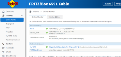

was steht auf der 1. Seite der Fritzbox DS Lite bla bla bla... oder eine reine IPV4 Andresse
Was für ein Vertrag ist denn gebucht Buisnessvertrag mit fester IPV4 ?

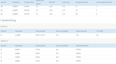

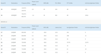

und mal alle Kanäle aus der Fritzbox posten als Screen!

Ich habe eine IPv4. Daran kann es nicht liegen.
Hier die Kanäle:
sunshine1066_1-1699622925169.pngsunshine1066_2-1699622969462.pngsunshine1066_3-1699623003616.png
