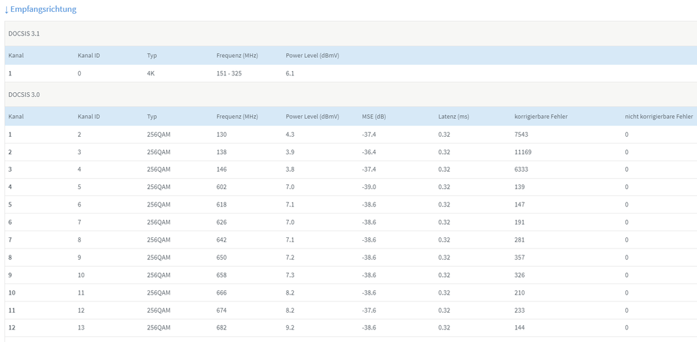

meine Frau befindet sich Coronabedingt im Homeoffice, dies auch schon seit April 2021 und es gab bis circa Anfang Januar 2022 keinerlei Probleme mit der Verbindung. Im Januar haben wir dann den unseren VF Vertrag auf Kabel Max 1000 umgestellt und seitdem gibt es nur Probleme und sie wird ständig aus der Frimen VPN geworfen. Heute zum Beispiel waren die Abbrüche alle 3-5 Minuten und ein richtiges Arbeiten war nicht möglich.
Letzte Woche war ein Technicker vor Ort, hat die seiner Aussage nach defekte Fritzbox ausgetauscht und ist wieder gefahren. Er meinte weiterhin, dass er jede Menge Störungen zu uns reinkämen, diese aber nicht durch unsere eigene Technik im Haus kommt, da diese neuwertig und sehr hochwertig ist.

  • Welcher Fehler tritt auf? Speedtest am Rechner i.O.. VPN Verbindung (über Forticlient) bricht ständig ab

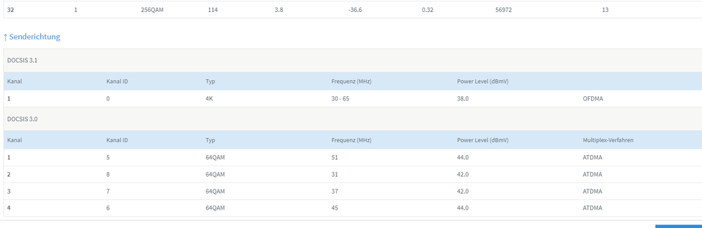

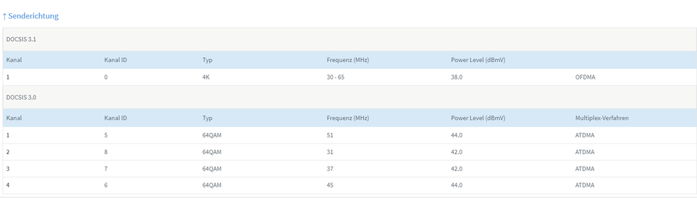

Nach circa 1,5h sind jetzt die Fehler (korrigierbar und nicht korrigierbar) auf allen Kanälen in die Höhe geschossen.
Die ersten Werte waren circa 6h nach Neustart der FritzboxPegel 4.PNGPegel 5.PNGPegel 6.PNG

Die Signalwerte schauen nicht optimal aus und vermutlich sind die Lags (1000ms +) die Ursache für die Abbrüche der VPN-Verbindung. War nun nochmal ein Techniker vor Ort und konnte das Signal in Ordnung bringen? Sonst schauen wir uns Deinen Anschluss und das Problem gern an. Schickst Du uns bitte dazu die Kundennummer, Name inkl. Anschrift und das Geburtsdatum des Vertragsinhabers per Privatnachricht.
