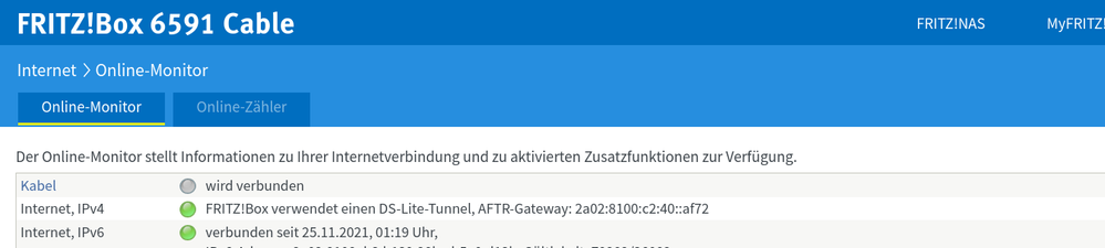

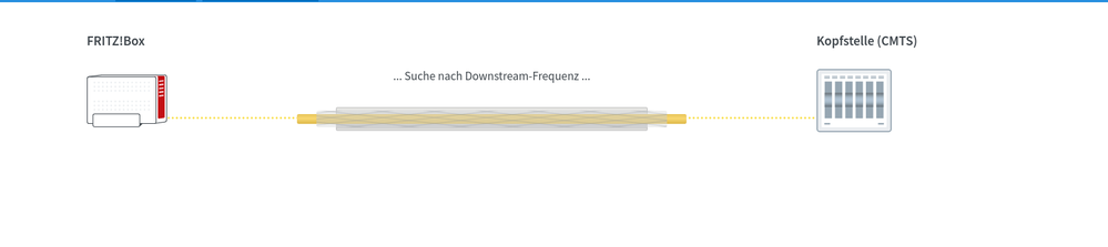

Kabel Fritzbox wird alle paar Tage neu verbunden. Manchmal auch dreimal Täglich und bis jetzt steht im Online-Monitor: "Kabel wird verbunden". Bei der Kabel Information steht: "... Suche nach Downstream-Frequenz ... ".
Download Upload funktioniert . Ich bin von den Anzeigen der Fritzbox verwirrt und von stätigen Neuverbinden genervt. am heutigen 26.11 hat noch keine neuverbindung statt gefunden. Die Bildschirmfotos sind aktuell.

soll das heißen du hast bei diesen Anzeigen eine Internetverbindung?
Gruss
Methusalem1
Ja, mit vollen 1Gbit im Downstream und sehr unterschiedlichen Upstreams. Von 20 - 49 Mbits. Auch nach einem Neustart bleibt das so.
Es dürfte nach meinen Erfahrungen nicht funktionieren. Deshalb bin ich so verwirrt.
Claudia
Hallo Fuchs17,
kam es jetzt über das Wochenende oder gestern nochmal zu einer Neuverbindung? Wenn ja, schicke bitte noch die Infos aus dem Thread Alles rund um Störungsmeldungen.
