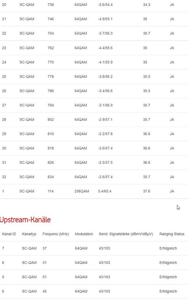

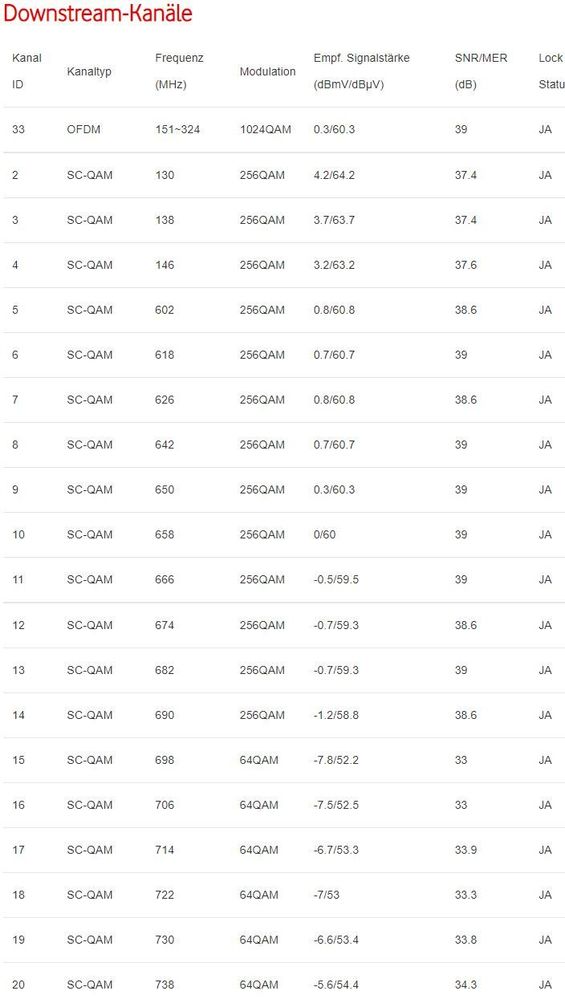

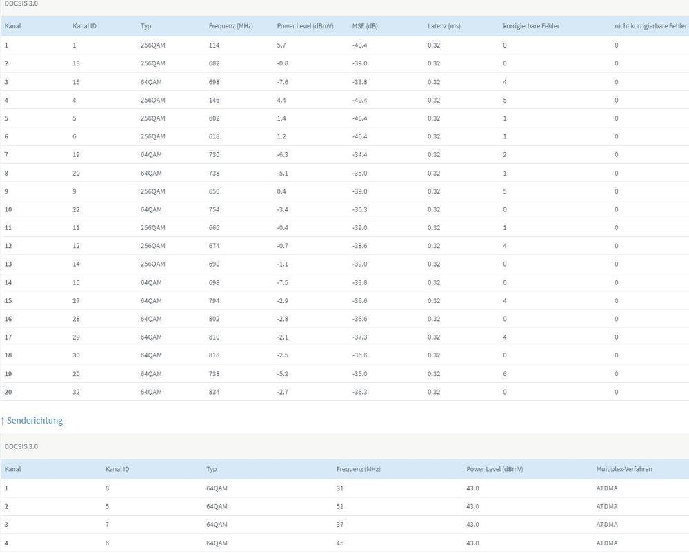

  • Lade dazu noch einen Screenshot von den Signalwerten hoch. (siehe Anhang)

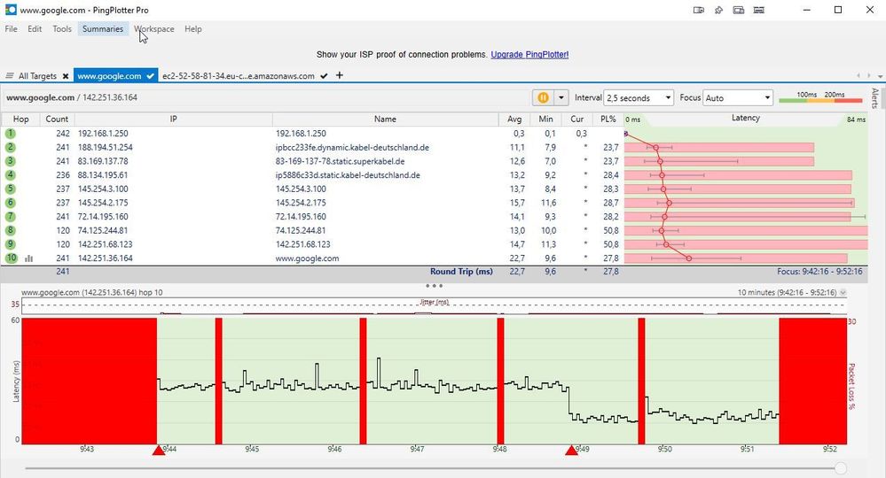

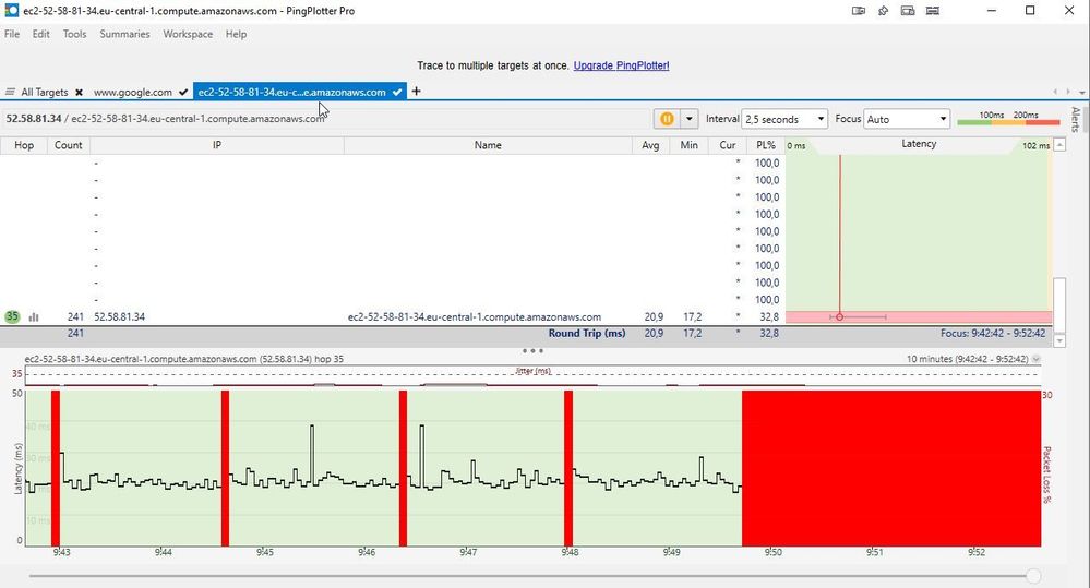

ich habe in Apex Legends das Problem das alle paar Minuten das Spiel laggt, das Spiel läuft ganz normal weiter aber ich werde dann 2-3 Sekunden zurückgeworfen,
ich habe schon einiges ausprobiert und bin jetzt zu dem Entschluss gekommen das es an der Internet Leitung liegt > Zocken über LTE läuft halt allgemein schlechter aber die 2-3 Sec Laggs sind weg
ich Betreib ein eigenes Gerät (6490) ja ich weiß ich nicht optimal für den Anschluss den ich habe aber lief ja bis jetzt ohne Probleme
Es wäre sehr nett, wenn sich einer meine Signalwerte anschaut und mir diesbezüglich Rückmeldung geben könnte.
was ich die Tage noch probieren werde:
-Vodafon Gerät im BrigeMode testen
-PingPlotter laufen lassen

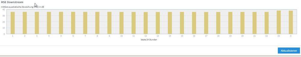

Fritzbox 6490 - Kanäle.jpgFritzbox 6490 - Statistik.jpgPingplotter-Apex Server.jpgPingplotter-Google.jpgVodafone - Kanäle 1-20.jpgVodafone - Kanäle 20-up.jpg
fps-gHD
Mehr anzeigen

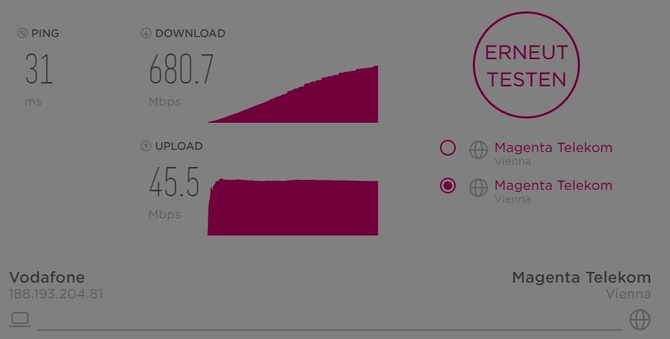

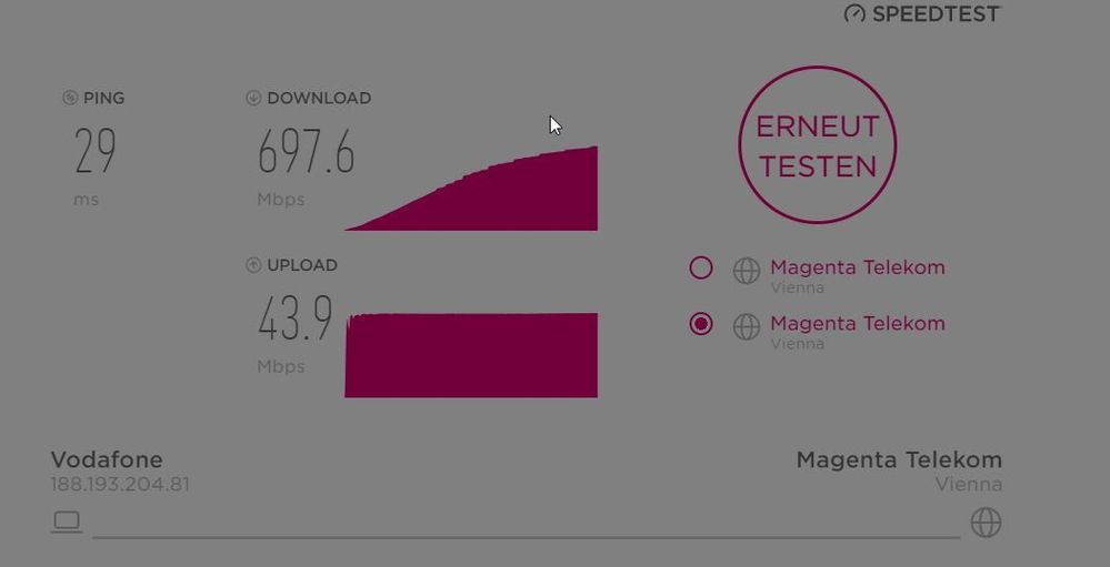

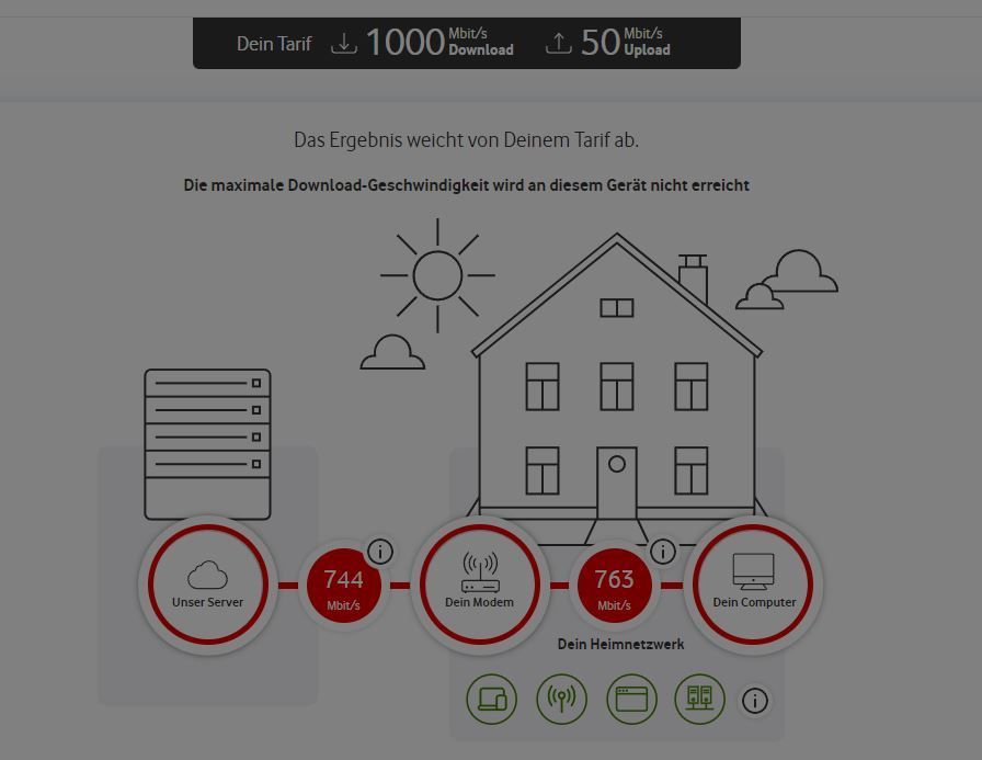

Pingplotter-Google2.jpgVodafone-speedtest_2.jpgVodafone-speedtest_1.jpgMagenta_2.jpgMagenta_1.jpg

Moni_GK
Hallo fps-gHD,
gerne kann ich mir die Leitung mal anschauen. Schick mir dazu bitte eine PN mit Deinen Kundendaten (Name, Adresse, Kundennummer und Geburtsdatum).
Melde Dich dann bitte nochmal hier, wenn Du mir die Daten geschickt hast.
Bitte beachte, dass wir zur Leitungsprüfung unser Gerät am Anschluss brauchen.
