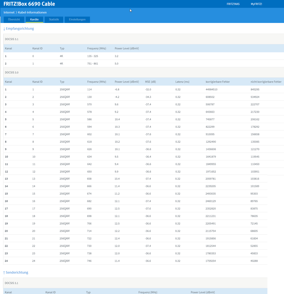

seit September 2022 nutze ich Vodafone CableMax 1000 mit eigener FritzBox 6690. Am 1.10 trat eine Störung auf und das Telefon und Internet funktionierten nicht mehr. Nach einer Störungsmeldung wurden alle Verstärker und Verteiler im Keller getauscht. Der Vodafone Speedtest erzielt an meinem über Lan angeschlossenen Rechner unterirdische Ergebnisse im Download (unabhängig von der Tageszeit).

Die FritzBox protokolliert einige Fehler an den Kanälen.
Ich habe beriets in diesem Forum gelesen, dass Leute mit so vielen unkorrigierbaren Fehlern die FritzBox umgetauscht haben oder die Moderatoren helfen konnten. Wie soll ich weiter verfahren?

wenn dein Leihgerät keine Probleme macht, ist AVM dein Ansprechpartner, denn VF macht bei eigener Hardware keinen Finger krumm , warum denn auch! Wenn das Leihgerät auch Probleme macht, dann hilft dir VF , denn Kanal 1 QAM 256 ist viel zu wenig, die Kanäle sollten alle um die 40dB haben, auch die Sendepegel mal posten!

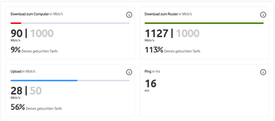

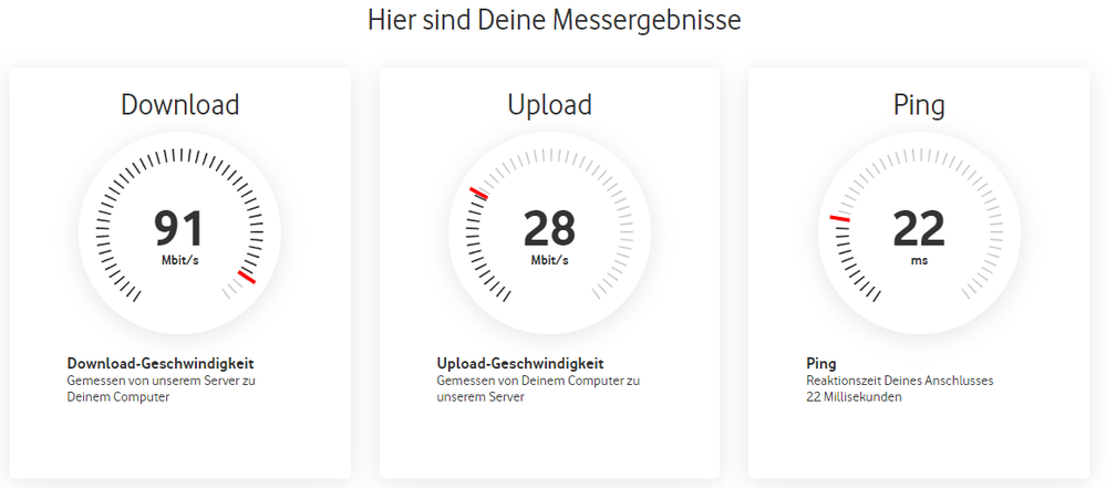

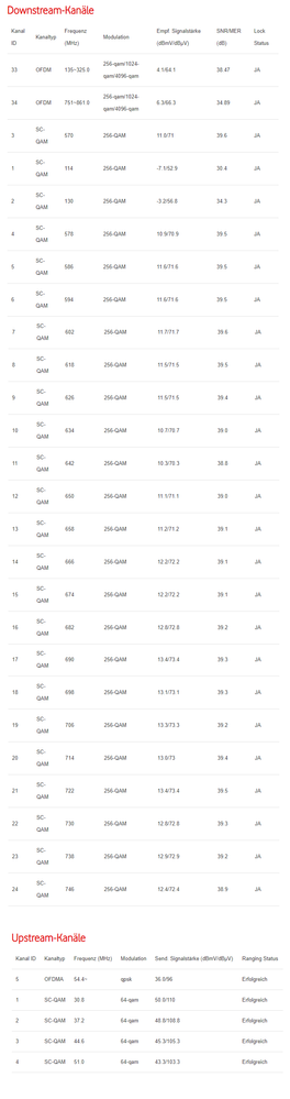

Ich habe ein Leihgerät von Vodafone erhalten.
Das Ergebnis von dem Speedtest ist nicht besser.
@Menne99
Ich glaube die Werte sehen nicht viel besser aus und ich kann ein Problem mit meiner FritzBox ausschließen?
lass das VF Moden dran ,Kanal 1 mit 30db ist viel zu wenig, da muss ein Techniker vorbei kommen, wenn du die Fritte wieder anklemmst wird der Auftrag asutomatisch geschlossen!
