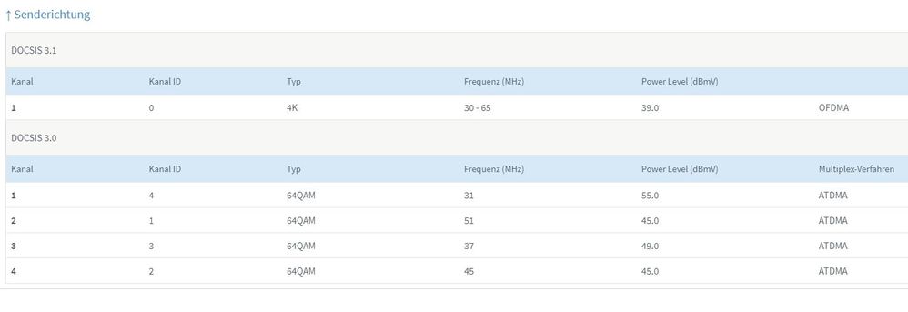

am 11.12.2022 21:00
Diese hier?
am 11.12.2022 21:43
Die US-Kanäle musst du schon auch posten.

am 11.12.2022 22:02
Hatte ich eigentlich auch angehängt 🙂

am 11.12.2022 22:19
Der dBmV Wert von 55 ist zu hoch. Da muss ein Techniker bei dir vorbeikommen.
Gruß Kurt
am 22.12.2022 16:07
Hallo Kurt,
vielen Dank erst einmal für deine Hilfe!!
Mittlerweile waren mehrere Techniker da und die Lösung war recht simpel....
Das Kabel zwischen Hauseingang und Verstärker war defekt......
