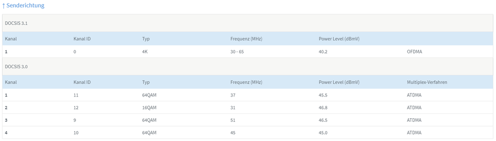

Anbei habe ich hier mal die Kabel Empfangs- und Sendewerte:
2021-12-02 13_45_22-FRITZ!Box 6591 Cable.png2021-12-02 13_45_46-FRITZ!Box 6591 Cable.png2021-12-02 13_46_01-FRITZ!Box 6591 Cable.png
Laut dem Leitfaden in einem anderen Forum scheinen die Werte soweit in Ordnung.

Hallo ChristophG1301,
die Signalwerte an Deinem Anschluss sind in Ordnung und die Box ist seit drei Tagen online. Gab es in den letzten Tagen noch Neustarts? Wie sieht es mit dem Upload aus? Schicke hier am besten einen Speedtest mit der Uhrzeit, den Du per LAN durchgeführt hast.

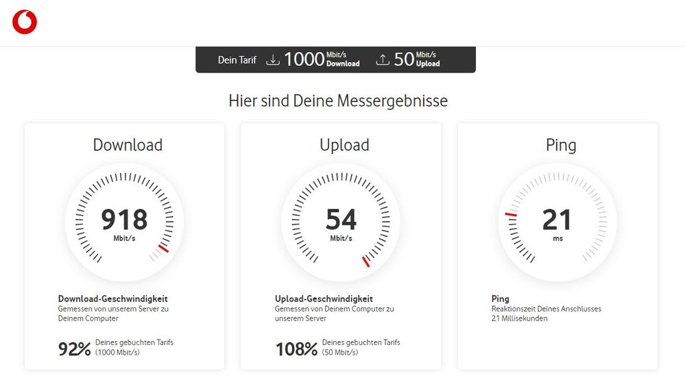

aktuell ist der Upload tatsächlich wieder sehr gut, vor kurzem war er mehrere Tage nicht mal die Hälfte vom angegebenen Wert. Meist um die 18mbit/s. Ich habe gerade per LAN um 19:35 Uhr einen Test gemacht und diese Ergebnisse erhalten:
2021-12-15 19_33_11-Vodafone Speedcheck _ Internet-Geschwindigkeit testen!.jpg
Claudia
das sieht ja super aus :). Dann kommt nun an Schloss an Deinen Beitrag. Falls es nochmal zu Problemen kommt, melde Dich bitte mit einem neuen Thread.
