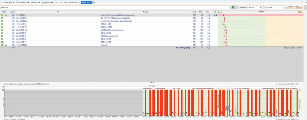

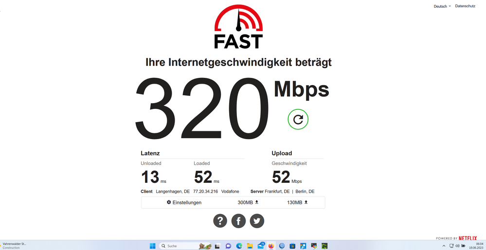

Heute morgen um 06:0xUhr, habe ich mal kurz mein NB per LAN direkt an die VF-Station angeschlossen und folgende Werte erhalten, abhängig von den Zuständigen VF-Router gibt es mal mehr uns mal weniger Paketverluste...
VF wünscht ja, dass die Messung mit einem System was direkt per LAN anschlossen ist gemacht wird.
Die PaketLosts erhalte ich auch (gemessen) direkt über meinen Router, sowie über mein Notebook welcher direkt an die VF-Station angeschlossen wird. Die PL sind sowohl per ICMP, als auch mit UPD-Pakete vorhanden. Ich denke das es durchaus die Ursache ist, das die Video- und Audio-Calls nicht möglich sind.
