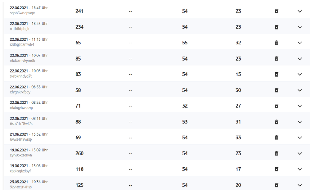

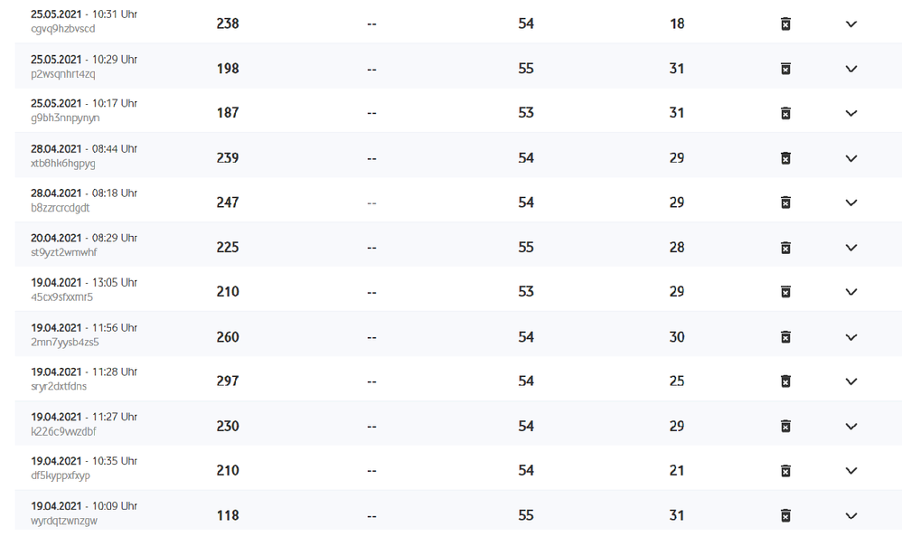

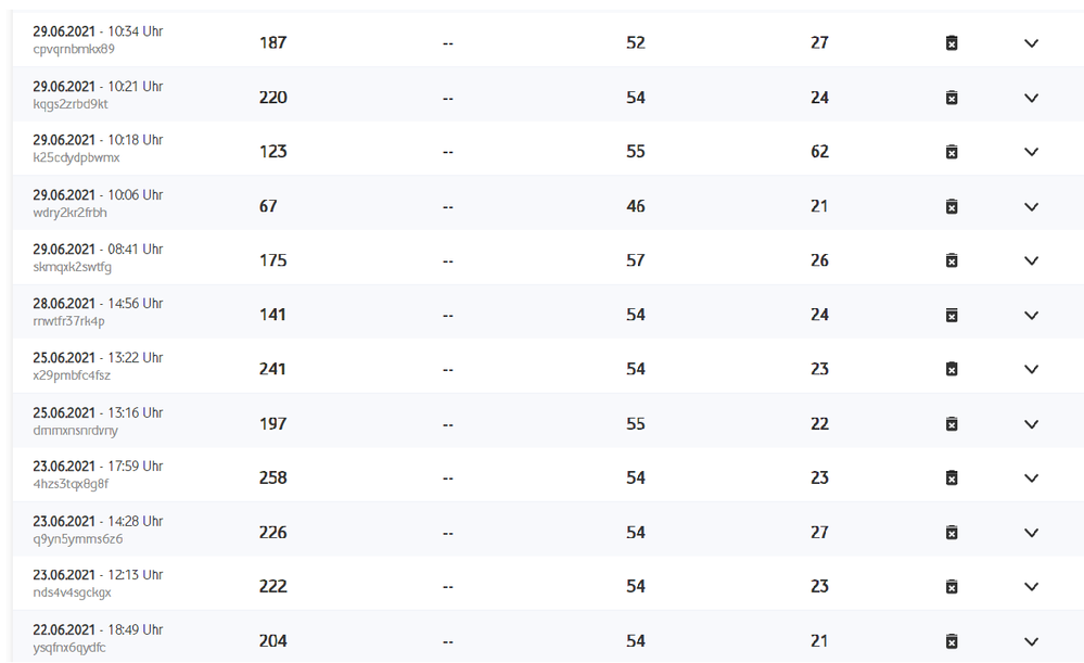

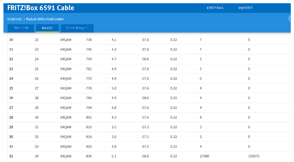

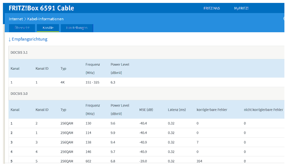

⦁ Lade dazu noch einen Screenshot von den Signalwerten hoch. Diese findest Du in der Benutzeroberfläche Deines Kabelrouters über 192.168.0.1 bzw. über 192.168.178.1 bei der Fritzbox.

Der Speedtest nach der kompletten Prüfung und in Anwesenheit des Technikers sah so aus:

da ist ja schon einiges passiert. Wenn die 1000 MBit/s vermarktet werden, sollten sie auch verfügbar sein. Haben die Techniker auch mal mit ihrem eigenen Endgerät an Deinem Anschluss Messungen durchgeführt? Welche der Speedtests aus dem Screenshot sind per LAN-Verbindung entstanden? Schicke mir bitte auch mal eine Privatnachricht, die Deine Kundennummer, die vollständige Anschrift, den Namen und den Geburtstag des Vertragsinhabers enthalten. Schreibe nach der PN kurz wieder hier im Beitrag.

Welche von den vielen Speedtests mit LAN gemacht wurden, kann ich nicht genau sagen. Sicherlich aber über 50% von denen. Ganz interessant ist der Test vom 24.07.2021, der mit LAN gemacht wurde, in Anwesenheit des letzten Technikers. Dieser hat darauf hin nur mit dem Kopf geschüttelt und hat nicht mehr verstanden, warum alle seine Prüfungen und Arbeiten der 1,5 Stunden davor letztlich für die Katz waren. Messungen mit seinen Geräten hat er auch gemacht. Er hat von allen Tests Screenshots gemacht und wollte diese zum Bericht beifügen. Letztlich ist aber keine Verbesserung erreicht, ledilich das Störungsticket wurde geschlossen. 😞
