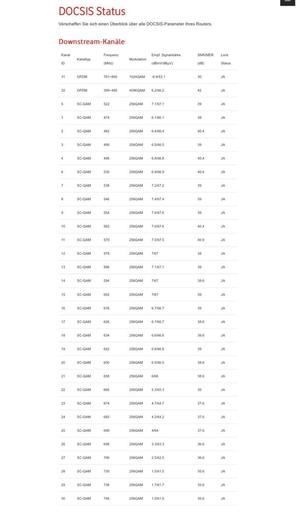

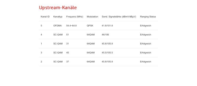

  • Welcher Fehler tritt auf? Downloadgeschwindigkeit konstant unter 10% des gebuchten Tarifs, mal mehr, mal weniger regelmäßige, kurze Verbindungsabbrüche
  • Wie ist Dein Endgerät mit dem Modem verbunden? WLAN
  • Beginn und Zeitraum der Störung?Verbindungsabbrüche seit Mai (anfangs selten), Probleme mit der Downloadgeschwindigkeit seit Anfang Juni
  • Welche Maßnahmen wurden durch die Störungshotline (erreichbar unter 0800-5266625 für Vodafone Kabel Deutschland bzw. 0221/46619100 für Vodafone West) durchgeführt?Eventuell Ticket erstellt?
    3A4DE279-531E-461E-B5F7-A08CEA708C82.jpegD8DACBC8-640F-4848-B794-CCACFCCDDFF4.jpeg83B77303-7831-48A1-A580-0CC8BB506145.jpeg

welchen vodafone station genau ?
es gibt 3...
eine (alte) nur wifi 5 (arris)
u 2 mit wifi 6 : technicolor o die commscope (arris)
u welche firmware ?
lan mal gegen getestet?
metal never dies
Danke für die Antwort!
Arris
Firmware-Version:          01.04.046.15.EURO.SIP
Es war den Aufwand wert den alten Laptop aus dem Keller zu holen:
Download 615 Mbit/s
Upload 52 Mbit/s
Ping 26 ms
Was kann die Ursache dafür sein? Ich habe weder am Router, noch an den über WLAN verbundenen Geräten etwas geändert.
