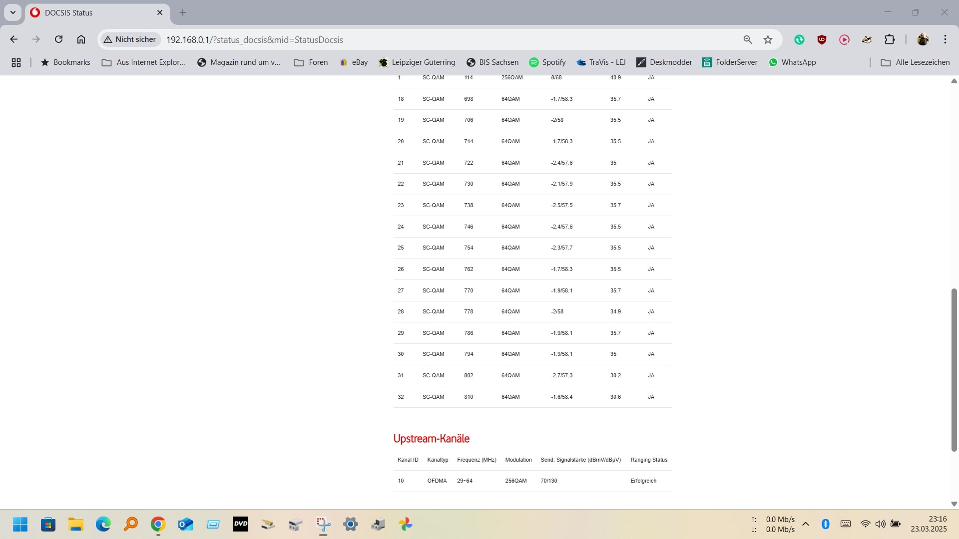

Poste mal ein Screenshot der Signalwerte des Routers. Bitte dazu kein Smartphone verwenden.
Um sich die Signalwerte anzeigen zu lassen, gehe zu Internet - Kabel Informationen -Kanäle
Gruß Kurt

Einige MSE Werte sind sehr niedrig. Das größere Problem liegt aber daran, dass die alle DOCSIS 3.0 der US-Kanäle fehlen. Der Grund liegt darin, dass der dBmV/dBuV Wert viel zu hoch ist. Da muss ein Techniker vorbeikommen.
Gruß Kurt

Bei dir fehlt der DOCSIS 3.1 in Senderichtung. Die anderen Pegel sind so weit alle in Ordnung.
Gruß Kurt
