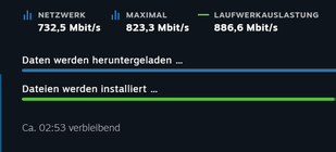

Seit ca. einer Woche ist mein Download in diversen Browsern oder auch bestimmten Programmen wie Discord oder dem EA Launcher extrem niedrig. Beispielsweise hier ein Speedtest in Chrome von meinem PC. Der Download ist unabhängig von Tageszeit oder Endgerät ähnlich schlecht.
Bei Benutzung eines VPNs im Browser:
Oder OHNE VPN bei z.B. dem Download eines beliebigen Spiels von Steam ist der Download auch normal wie zuvor.
Alle 3 "Speedtests" sind innerhalb von 10 minuten entstanden und egal zu welcher Tageszeit zeigt sich ein ähnliches Bild.

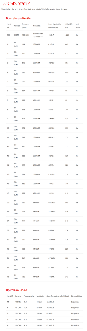

Was mir noch eingefallen ist, sind die Docsis Statuswerte durchzuschauen und ich hab mir mal von jemandem der gerade an den Router kommt einen Screenshot schicken lassen, die sehen laut den online verfügbaren Tabellen doch auch nur halb gut aus oder ? wie es aber mit VPN trotzdem funktioniert kann ich vielleicht dann durch deinen Lösungsansatz herausfinden wenn ich morgen wieder Zuhause bin.

du brauchst nen Techniker der den Fehler im Hausnetz sucht, sorge für Zugang überall, Wohnungen, Keller, Hausmeister usw!
