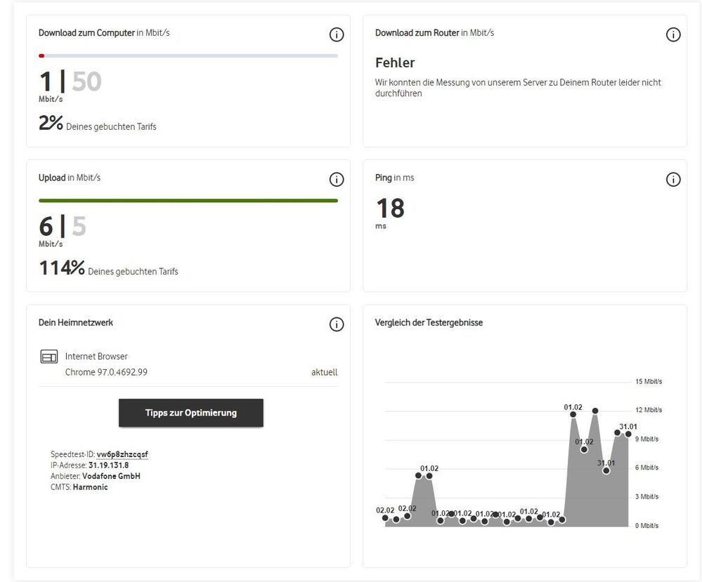

Anbei die Speedtest Plus Auswertung der letzten Tage:

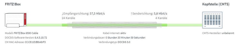

Laut Box kommt die volle Bandbreite an:

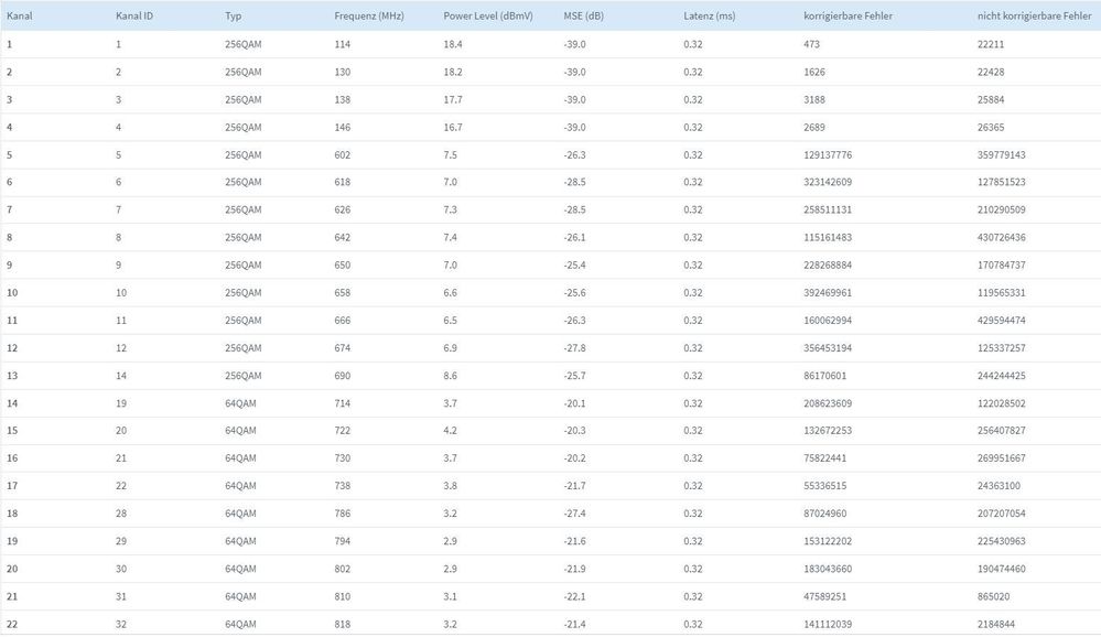

Anbei die Werte aus der Box, vll kann jmd da was erkennen?

Der Signalrauschabstand (im Screenshot MSE) ist auf den Frequenzen ab 600 MHz zu niedrig. Außerdem gibt's eine Schräglage beim Powerlevel. Das sollte so nicht sein. Ich will mir das genauere ansehen. Sende mir in einer Privatnachricht Deine Kundennummer, Name, Geburtsdatum und Anschrift zu.

speedtest plus gibt aktuell 2Mbit aus, Fehler tritt aktuell also auf.

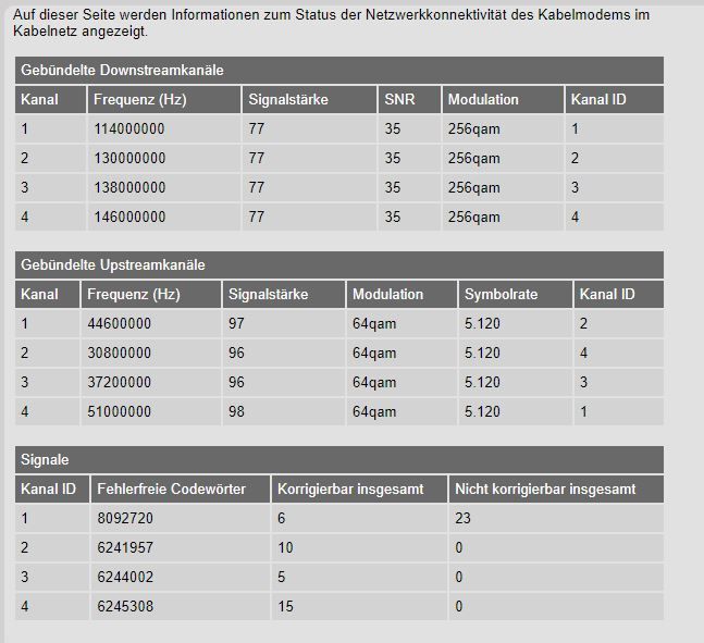

Werte des Originalmodems, falls das irgendwelche Aufschlüsse gibt:
