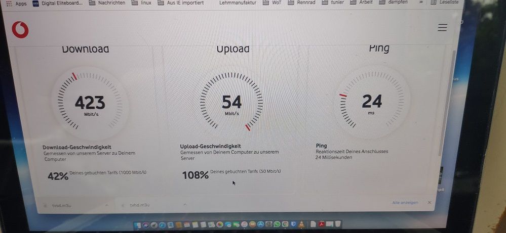

4rest
IMG_20210825_113634.jpgAlle Messungen erfolgen über Lan-Verbindungen

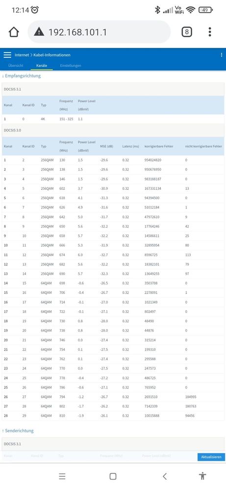

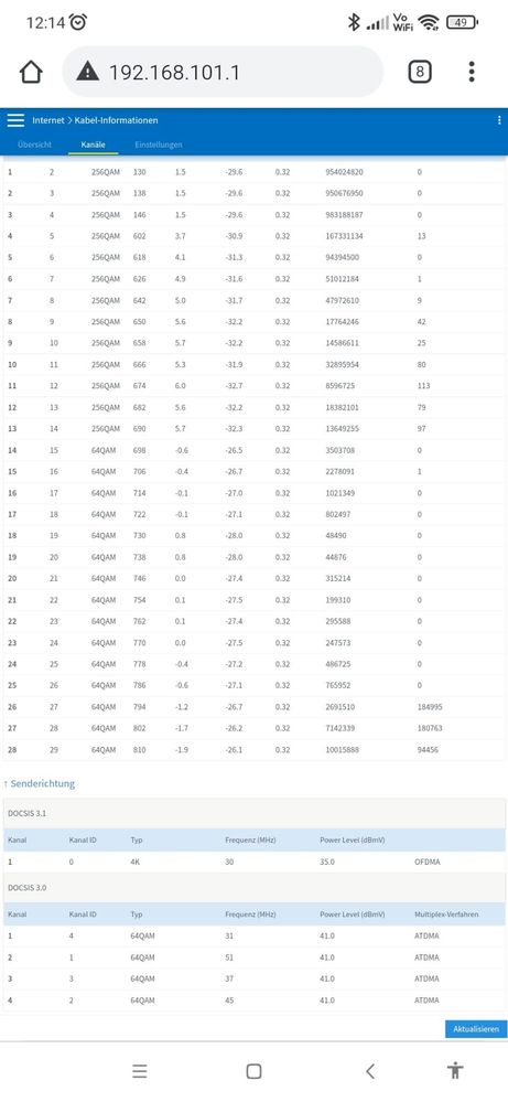

hier die modemwerte des LeihgerätesWhatsApp Image 2021-08-25 at 12.14.28.jpgWhatsApp Image 2021-08-25 at 12.14.49.jpg

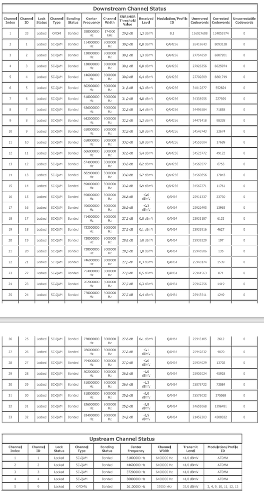

4rest
tc4400 modem werte
