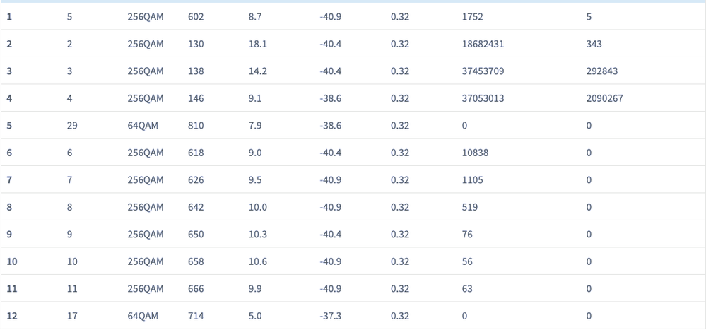

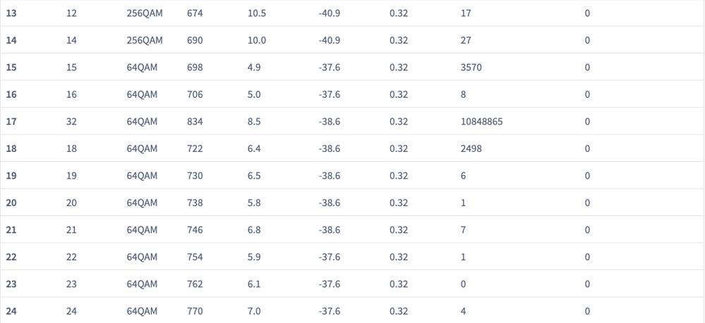

Seit ca 1 Woche habe ich einen sehr stark reduzierten Downstream, so dass teilweise nicht einmal mehr GigaTV und Streaming Störungsfrei möglich ist. teilweise 5-10Mbit gelegentlich sogar noch weniger.
Ich bitte darum, einmal die Leitung zu prüfen. Ein reset auf Werkseinstellungen hat nur kurzfristig ein erfolg gebracht, das auch nur auf 150 Mbit und für ca 10 min bis ich wieder bei 5-10 Mbit war.
Anbei die Screenshots

Hi feanor170181,
ich möchte Dir gerne einen Techniker vorbeischicken, da an Deinem Anschluss ein paar Signale nicht in der Norm sind. Dies ist auch der Grund, warum der Download so gering ausfällt.
Schickst Du mir bitte eine aktuelle Mobilfunknummer, die Info ob Du den Zugang zur Hausanlage herstellen kannst und ob es Anzeichen von Covid-19 gibt, via PN?

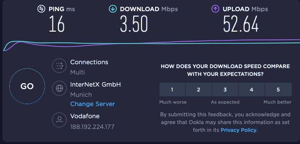

ist die GigaTV Box per LAN verbunden oder per WLAN? Wird Dir eine Hinweismeldung mit -zahl angezeigt? Hast Du die anderen Tipps aus dem verlinkten Thread geprüft? Ich kann mir auch mal Deinen Anschluss anschauen, dazu brauche ich Deine Kundennummer, die vollständige Anschrift, den Namen und das Geburtsdatum des Vertragsinhabers. Sende alle Daten per PN und sende hier dann noch einen aktuellen Speedtest, den Du über LAN durchgeführt hast.
Viele Grüße,
Claudia
PN ist raus, Speedtest kommt gleich
danke
