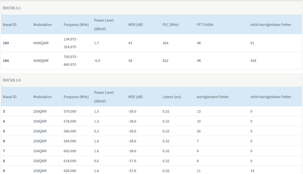

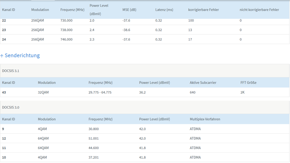

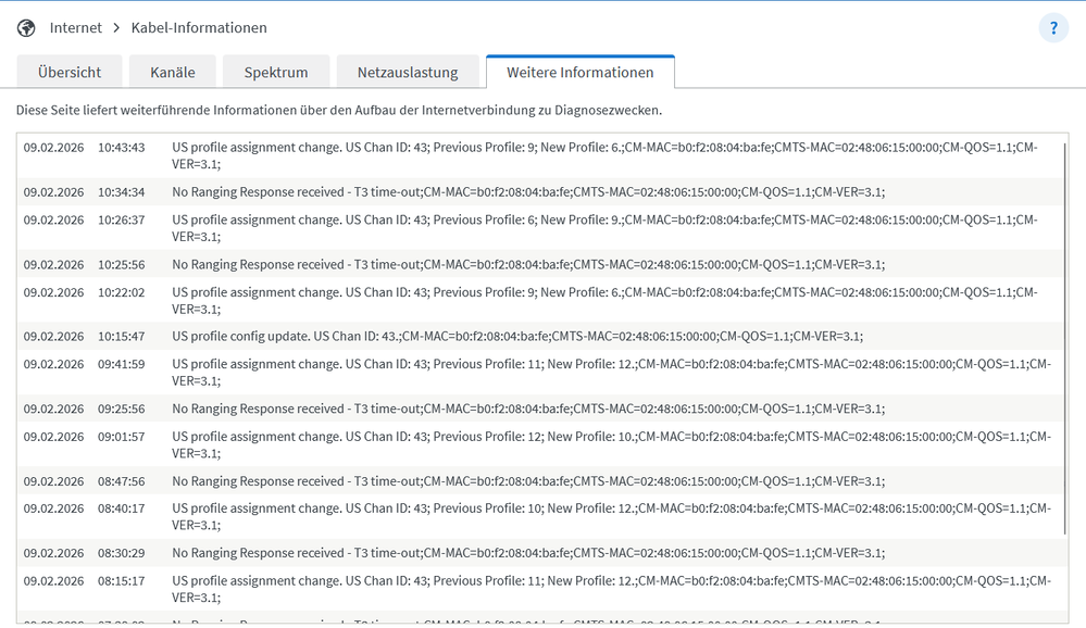

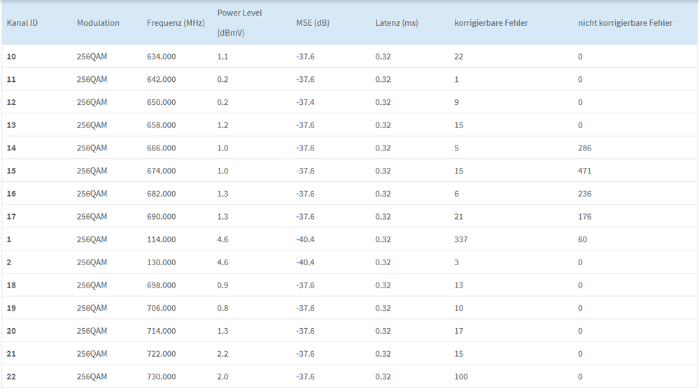

Kann es auch sein, das die Probleme durch Rückkanalstörungen kommt?
Ich habe im Modem Log:
- DOCSIS-3.1-Upstream nur 32-QAM
- DOCSIS-3.0-Upstream bis 4-QAM
- viele T3-Timeouts
- ständige Profilwechsel (11 ↔ 12)
Ich habe hier eine eigene Fritzbox 6591. Irgendwie wurden wir auf DOCSIS-3.1 umgestellt.
Kurtler
Das sieht nach einem Rückwegstörer aus.
Gruß Kurt
Menne99
Giga-Genie
Giga-Genie
alle Kanäle einfach mal posten!
Der glubb is a Depp
