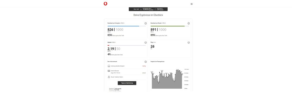

habe seit dem 14.03.22 massive Probleme mit den Uploadraten und in dem Zusammenhang auch mit dem Download. Eine Rückwegstörung wurde mir angezeigt. Hotline angerufen, Netzstörung besteht und Entstörung läuft. Das jetzt seit einer Woche und keinerlei Rückmeldung wann das behoben wird.
Hätte gerne eine Rückmeldung wie lange das noch dauert.

Welcher Fehler tritt auf? Upload-Geschwindigkeit liegt bei 0,16 Mbit/s statt 50 Mbit. Der Download schwankt im Speedtest zwischen 100 und 900 Mbit, steigt und fällt permanent.

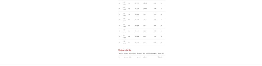

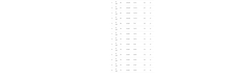

hier haben wir 2 Probleme. Zum ersten ist hier ein Störer aktiv, an dem unsere Kollegen arbeiten. Was etwas dramatischer ist: Es liegen nur 2 Upstreams an. Gut möglich, dass das auch den Störer auslöst.
Ich möchte gern einen Techniker beauftragen, der sich das vor Ort anschaut. Wenn das für Dich in Ordnung ist, dann brauche ich noch eine Handynummer, damit wir einen Termin vereinbaren können.
