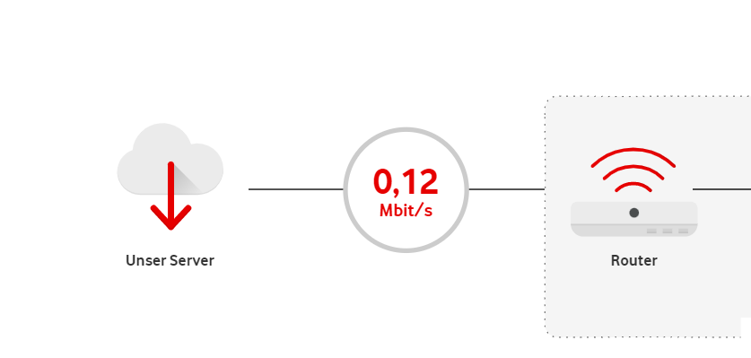

Hab jetzt eine Störung bei Vodafone aufgemacht, der Speedtest von Vodafone selbst stellt auch eine 1,38 | 1000 Mmbit/s Verbindung von ihren Servern zum Modem fest. Hier ein Screen da war es noch schlechter.
Bei einem andere Mieter ist der Wert mit der FB 6591 mit 3,i-was genau so unterirdisch...
Vielleicht doch irgend wo was im Netz. Als Gigaentschädigung gab es dann 50 GB weil ja erst am 23.08 probleme gab. Ja leider geht Vodafone Mobile hier grade auch nicht 😄
Ich hab einfach pech haha
