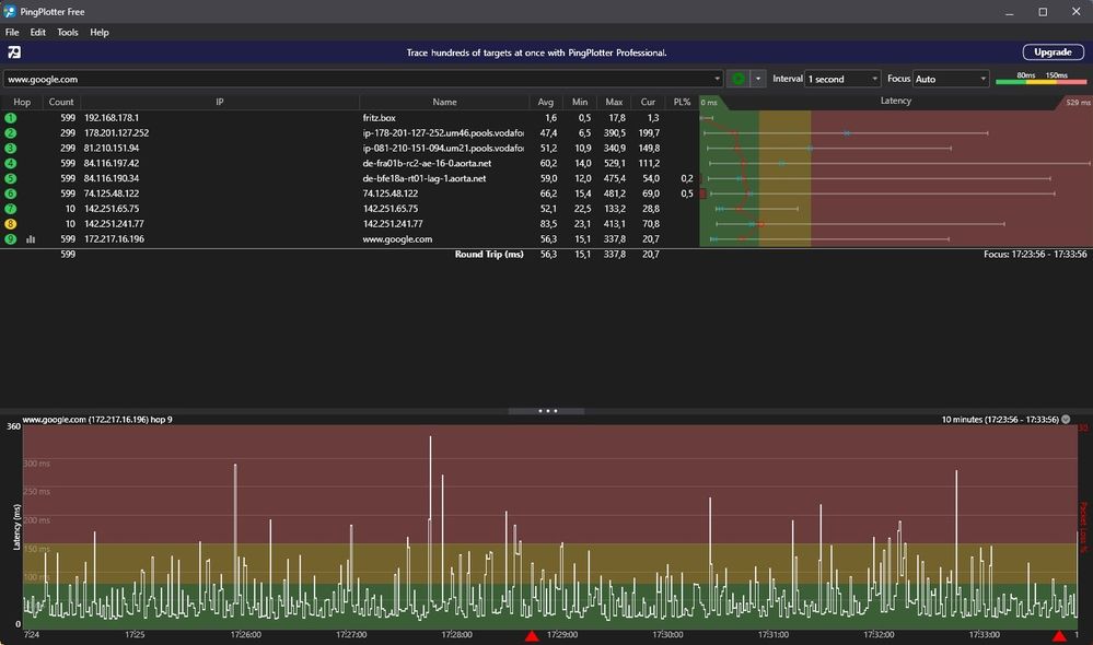

Hab gerade mal den PingPlotter gegen Google laufen lassen und es kommen halt elendig viele Pakete einfach erst nach 100ms an und die schlimmsten sogar erst nach 250-300ms.

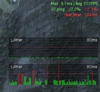

Das spiegelt sich dann natürlich auch in Onlinespielen wieder, die dadurch unspielbar werden. Interessant ist bei der Anzeige das der Jitter nur im Upload wohl besteht und der Rückweg komplett ungestört zu sein scheint.

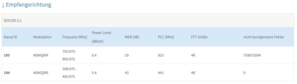

Aus der Fritbox kommt auch die Info das innerhalb von 3 Tagen 760 Millionen nicht korrigierbare Fehler aufgetreten sind. Aber laut Techniker ist auch das "normal".

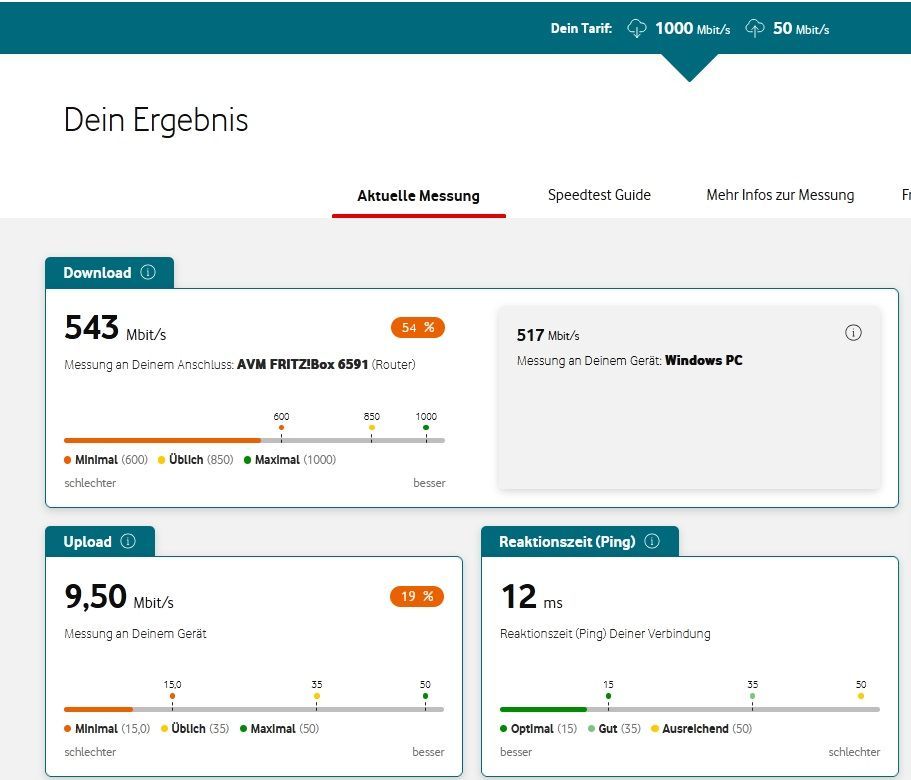

Der Upload ist halt auch komplett ein Witz, früher mit der 500/25 Leitung war der bei 20MBit/s und jetzt dümpelt das bei 10MBit/s rum, über den Download reden wir gar nicht erst.
