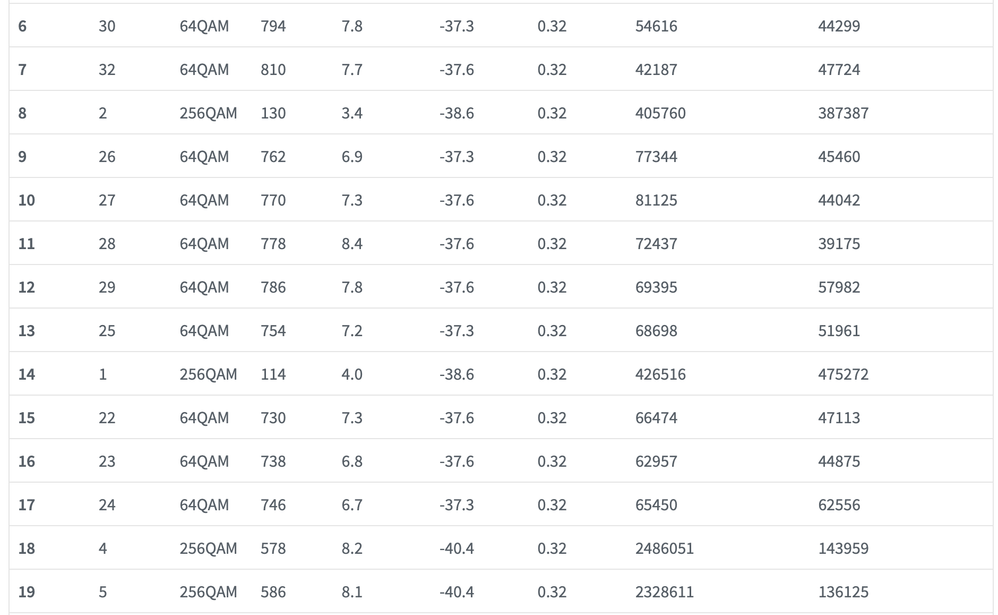

der Innenleiter vom Koaxkabel ist nicht gebrochen?
Signalpegel posten alle 32 Kanäle als Screen!

Ohne dass du deine Signalpegel postet, kann man dazu überhaupt nichts sagen.

auf der Fritzbox zu finden unter:
Internet > Kabel-Informationen > Kanäle

mach doch bitte mal ein Foto, hier sieht man fast gar nix!

... so entschuldigt, ich musste über den Browser rein; war nur mobil unterwegs:
die Sendepegel fehlen leider noch
