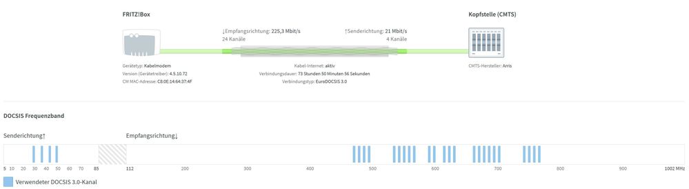

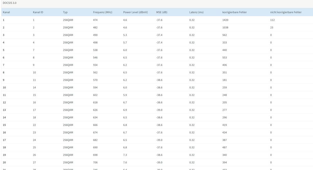

wie kann es sein das der Download bei Seiten/Forum die über All-inkl. gehostet werden, nur  1.5 MB/s beträgt, aber mit Aktivierten VPN (z.b. Opera) man mit Vollspeed Downloaden kann.

Geschwindigkeit zu gering bei All-inkls.
DL = 221 Mbit/s, UP = 20 Mbit/s, Ping = 31ms
Verbunden per LAN
Mit allen möglichen Browsern getestet. (Mit VPN besteht das Problem nicht)
Windows 10
Keine Ahnung, das Problem war irgendwann da (Wahrscheinlich seit der Zusammenlegung von UM und VF), da ich früher keine Probleme bei All-Inkl. hatte.
Keine Ahnung die sind noch am Suchen.
