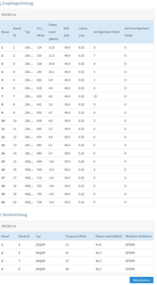

bei zwei der Upstreamkanäle gibt es Probleme, dazu habe ich eine Meldung an den Fachbereich gegeben. Beim Download ist am Abend die Auslastung erhöht, wie sieht es am Morgen oder Vormittag mit der Geschwindigkeit aus?

Ping und Packetloss können vom Rückwegstörer kommen, die Meldung vom 18. ist dazu noch offen. Wir haben leider kein Tool für eine automatisierte Messung, aber irgendwo in den Weiten der Suchmaschinen findest Du bestimmt was :).

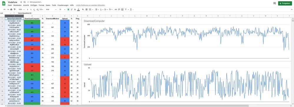

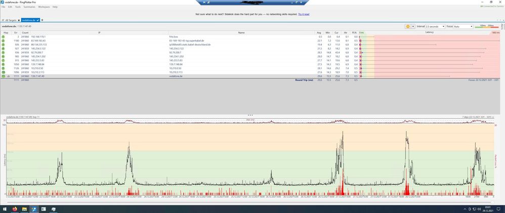

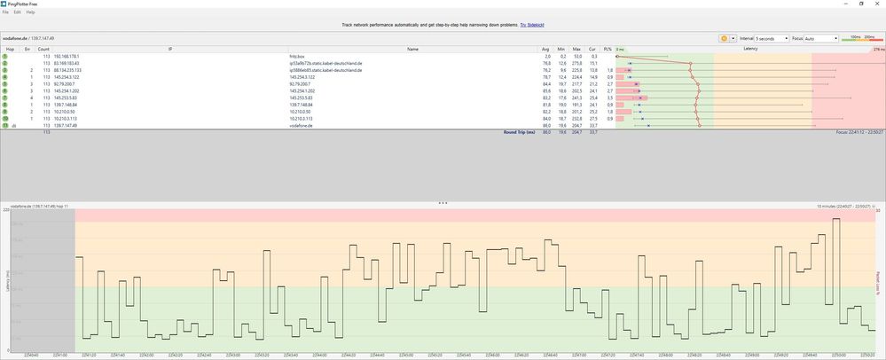

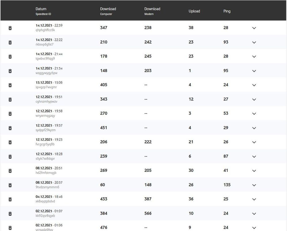

über die letzten 9 Tage habe ich die Qualität meiner Internetverbindung dokumentiert. Automatische Messungen alle 30 Minuten mit dem Vodafone Speedtest + PingPlotter der Vodafone.de alle 2,5s anpingt.
Ergebnisse:
Der Upload ist unabhängig der Tageszeit unbeständig und in einer erheblichen Menge der Messungen weit unterhalb von 15mbit
Der Download sieht etwas besser aus und bewegt sich die meiste Zeit oberhalb von 400mbit. Nachvollziehen kann ich allerdings nicht wie ein so hoher Wert zustande kommt. In Downloads oder anderweitig nicht synthetischen Tests sieht die reele Leistung erfahrungsgemäß schlechter aus. Selten habe ich mehr als 160-240mbit.
Der Ping ist laut Vodafone-Speedtest in Ordnung. PingPlotter zeigt allerdings sehr starke Schwankungen in den Stunden von ~17:00 - 00:00. Das deckt sich mit meinen Empfinden. Abends ist das Internet für latenzkritische Anwendungen nicht zugebrauchen. Spiele oder VoiP-Dienste sind erheblich beinträchtigt.
Paketverluste treten, wie auch Uploadprobleme, unabhängig von der Tageszeit auf und verschlechtern sich in den Abendstunden ebenfalls erheblich.
Weiterhin problematisch ist, sobald die Leitung von meiner Seite ausgelastet wird verstärken sich Paketverlust und der Ping geht ebenfalls weiter hoch. Über den Testzeitraum wurde das Internet von mir nur in leichtem bis maximal mittleren Umfang genutzt. In Zeiten in denen ich größere Datenmengen downloade verschlechtert sich das Bild erfahrungsgemäß weiter. Sofern gewünscht stelle ich zusätzlich zu den Screenshots gerne die Rohdaten meiner Sammlung zur Verfügung.
