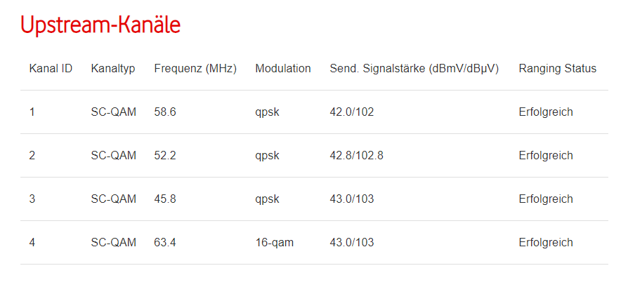

ich habe kürzlich zum Tarif CableMax 1000 gewechselt, vorrangig aufgrund der Uploadgeschwindigkeit von 50Mbit/s. Die Downloadgeschwindigkeit passt eigentlich, aber leider bekomme ich von der Uploadgeschwindigkeit nur maximal die Hälfte (auch per LAN), also ca. 25 Mbit/s, in seltenen Fällen bis 28 Mbit/s. Ich habe bisher noch nicht einmal, egal zu welcher Uhrzeit, eine Uploadgeschwindigkeit von ca. 50Mbit/s bekommen. Ich bin enttäuscht, da ich eigentlich vorallem wegen der Uploadgeschwindigkeit gewechselt habe. Im Anhang füge ich mal meine Pegelwerte ein, wo ich auf dem ersten Blick gemerkt habe, dass bei den Upstream-Kanälen der 4. außerhalb des Toleranzbereichs liegt. Ich weiß nicht, ob das vielleicht eine Ursache für den geringen Upload sein kann.

ich möchte kurz eine Rückmeldung geben. Seitdem es gestern kurz einen Internetausfall bei uns gab und die Vodafone Station sich neugestartet hat, laufen alle Upstream-Kanäle auf 16-QAM und siehe da, der Upload ist auch seitdem nahezu immer stabil bei ca. 50 Mbit/s. Ich bin zufrieden und hoffe, dass es so bleibt 🙂

ich melde mich wieder, leider mit schlechten Nachrichten. Seit heute Nachmittag ist der Upload wieder schlecht ca.20Mbit/s und alle Upstream-Kanäle laufen wieder nur auf qpsk Modulation. Ich bin sehr enttäuscht, dass der Upload nach 2 Tagen schon wieder gedrosselt wird und ich zusätzlich wieder Telefonunterbrechungen habe. Ich hoffe, dass die Ursache dafür gefunden wird. Wenn nicht, möchte ich wenigstens entschädigt werden, weil der Upload und das Telefonieren sehr wichtig für mich sind. Ich bekomme so beim Upload nicht einmal die Hälfte der 50Mbit/s.

leider habe ich immer noch starke Schwankungen in den Upstream-Kanälen (Modulation qpsk <-->16-QAM) und dementsprechend ist meine Uploadgeschwindigkeit auch überhaupt nicht stabil. Ich bin echt enttäuscht. Das Störungsticket wurde auch geschlossen, obwohl offensichtlich noch eine Störung vorhanden ist. Ich möchte wenigstens eine Gutschrift, bis das Problem behoben ist.

leider leider wurde mein Störungsticket wieder geschlossen und die Upload-Modulation springt jedoch weiterhin immer wieder von 16 qam  auf qpsk zurück , siehe Anhang (dann habe ich nicht mehr meine bestellte Upload-Leistung). Des weiteren kommt hinzu, dass meine Telefonate immer wieder abbrechen. Beim zurückrufen hört mich dann der Gegenüber erstmal 10 - 15 sekunden nicht :S.
Ich weiß nicht ob beide Probleme zusammenhängen, aber das ist beides sehr bedauernswert.
Ich bitte um eine ernsthafte Lösung meines Problems, die Störungstickets werden immer wieder geöffnet und geschlossen, aber die Probleme bestehen weiterhin.
