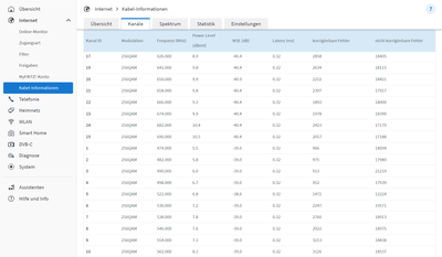

ich habe Abends ab ca. 18:00 ständig mit Paketverlust zu kämpfen. Am meisten spürbar beim zocken..
ich bin bereits auf eine neue Fritzbox 6690 gewechselt, da ich vermutete, dass es an der Fritzbox lag, aber leider ohne Erfolg.  
Mein PC ist in der Fritzbox bereits als Echtzeitanwendung priorisiert und alle Energiesparoptionen wurden auch bereits ausgestellt.
Eben ist mir allerdings aufgefallen dass ich unheimlich viele "nicht korrigierbare Fehler" auf nahezu jedem Kanal habe.
Könnte das der Grund für meinen ständigen Paketverlust sein?

Hallo Ramona,
danke für die Rückmeldung, aber ich nutze bereits ein LAN Kabel am PC.
Was mich wundert sind die DOCSIS 3.0 Werte, die nur mit 16 QAM Modulation laufen. Das deutet doch auf ein Ausgansproblem hin?

melde einen Rückwegstörer! Oben dazu einfach mal die Suche nutzen!
Der glubb is a Depp
Hatte einen Techniker hier, der auch gesehen hat, dass irgendwo im Ausgang Probleme auftreten und unsere Ortschaft generell sehr Stark durch Vodafone ausgelastet ist. Heute hat Vodafone mein Ticket ohne Lösung geschlossen... 😄
Aber danke für den Hinweis. Habe das Ticket mit der Begründung Rückwegstörer erneut geöffnet. Mal sehen was passiert.
