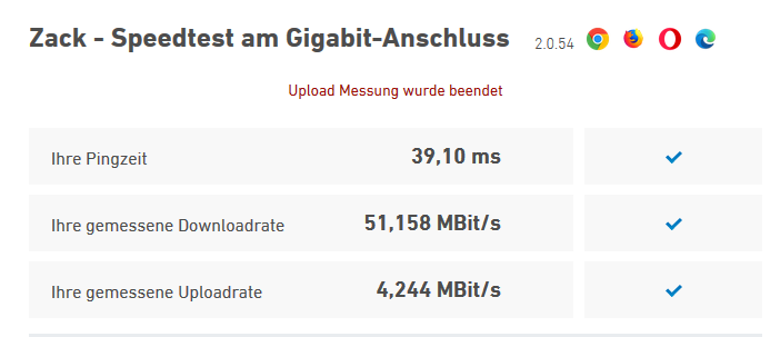

Horst17
Also Euer Router hängt jetzt dran.
Das hab ich schon öfter ohne Probleme gemacht.
Dieses Mal ist die Bandbreite aber extrem eingebrochen. s. Unten
Ich werde den Router jetzt erstmal neu starten.
Claudia
Hallo Horst17,
bei Deinem Anschluss sind die Signalwerte schlecht. Bei den Geräten weiter vorn im Netz sieht es besser aus, tausche hier bitte als erstes mal das Koaxialkabel aus. Hast Du bei Dir noch eine andere Antennendose, an der Du den Router anschließen kannst?
Viele Grüße,
Claudia
Horst17
ok, ich hänge jetzt mit einem kurzen Kabel direkt am Verstärker.
Horst17
Bandbreite ohne vpn ist wieder ok.
mit vpn schlecht wie gehabt.
Horst17
Update: Jetzt komme ich gar nicht mehr ins Netz.
Ping über Diagnosefunktion auf 8.8.8.8 geht aber. ?!
