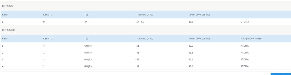

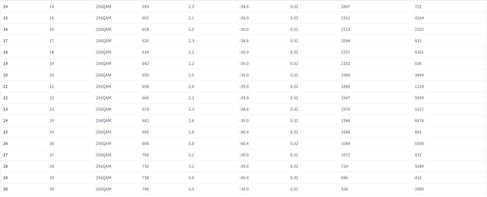

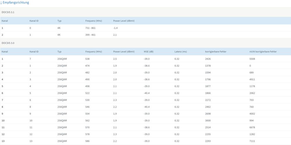

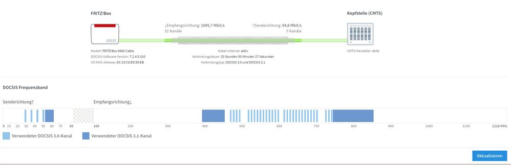

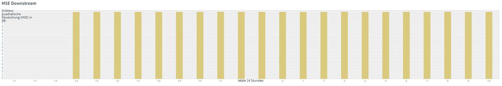

  •  Signalwerte

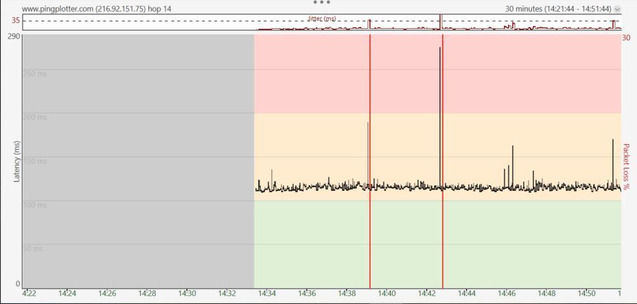

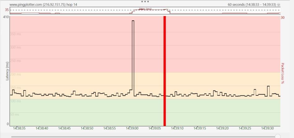

Phitall

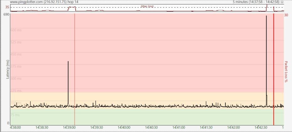

Nochmal ein Nachtrag, ich habe jetzt mal einen Pingplotter laufen lassen und habe Ausfälle erwischt. Die Spikes nicht gleichmäßig/periodisch, sondern wirken willkürlich
