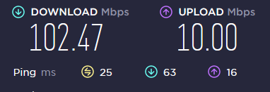

Führe bitte einen Speedtest von speedtest.net durch und poste diesen als Foto
Verbindungsabrüche/Pingspikes haben meist als Ursache einen gestörten Upload.

Poste bitte den kompletten Docsis Pegel, also – Empfangs- und Senderichtung – als Foto 4tes Icon von rechts.
Ich habe schon mehrere Speedtests durchgeführt und immer die gewünschten Werte erreicht, hier der neuste Test:
Der Speedtest selbst ist zwar ein gute Ergebnis allerding musste ich ihn 2 Mal starten, nachdem beim ersten Versuch die Seite plötzlich nicht mehr laden wollte. Das passiert öfter, egal mit welcher Seite/Browser/Gerät/Verbindung.
