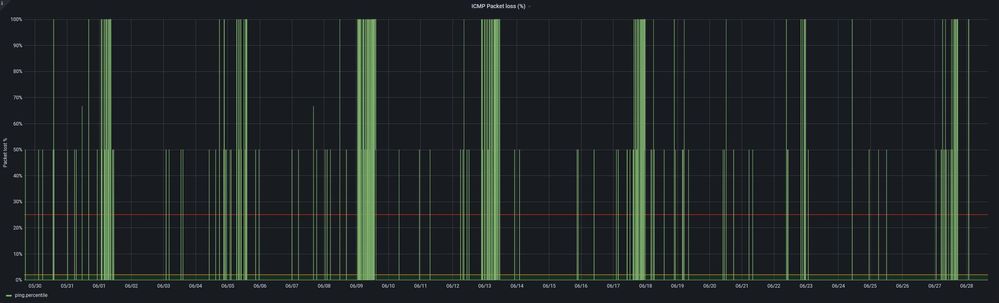

Ich besitze eine Vodafone Station mit folgenden Daten:
Firmware-Version:         3.0.41-IMS-KDG
Produkt name:               CGA4233DE
Die Box restartet in letzter Zeit 1-2 mal die Woche komplett, wieso keine Ahnung
Hier mal ein Screenshot meiner Analyse der letzten 30 Tage:
Auf dem Screenshot sieht man, das ich komplettausfälle an folgenden tagen hatte:
01.06, 05.06, 09.06, 13.06, 28.06, 23.06 und 27.06
jeder Grüne streifen stellt auch ein Pingverlust da.
Ich pinge mehrere Hosts wie google.de, twitch.tv, vodafone.de und meine eigene Server.
Wenn eine Box restartet, kommt es als erstes zu mehreren Disconnects bis die Box dann komplett restartet, wieso weiß ich nicht.
Kann mir bitte jemand helfen hierbei, wäre wirklich super, gerade im Homeoffice abends ist das sehr störend.
MfG Eli_Toni

hast Du bei der Box mal einen Werksreset durchgeführt und das Koaxialkabel ausgetauscht? Startet der Router dann weiterhin von selbst neu? Konnten Dir die Tipps von unserem Chat-Bot TOBi helfen?

da die Box nur im Bridge Mode läuft, sind da ja nur Werkssettings drauf.
Das Problem besteht auch erst seit ca. 2 Monaten.
Kabel habe ich bereits ausgewechselt, leider kein Unterschied.
Für mich scheint es so als würde irgendwas regelmäßig auf der Box was volllaufen(RAM oder so?) und deshalb restartet, da fast in den selben abständen passiert.
Habe hier auch im Forum schon öfter gelesen das es wohl mit der Technicolor Box manchmal Probleme gibt im Bridge Mode.
Der Bot Tobi ist leider nicht wirlich eine Hilfe 😄

Wir möchten es gern mal mit einer anderen Firmware testen. Ist das für Dich in Ordnung?
OK 🙂 Gern.
Aber ich hoffe der Bridge Mode geht dann noch und wird nicht abgeschaltet :).
pRo-Marco
Ja, der Bridgemode bleibt erhalten Smiley (zwinkernd) Dann schau bitte, wie es sich heute Nachmittag verhält.
Hallo @pRo-Marco
die Version 3.2.46-IMS-KDG ist nun drauf seit ca. 10 Uhr rum.
Dann beobachte ich das einfach mal die Tage und berichte dann.
Danke schonmal!
